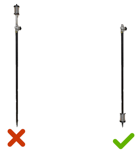

Az álláspont-meghatározás során lehetőség szerint tartsa a prizmát a talajhoz közel:
Ha prizmarudat használ az eszköz álláspontjának meghatározásához, az alábbi képen látható módon, fontolja meg, hogy a prizmát a rúd alsó részére, ne pedig a tetejére helyezze. Ha a prizma a rúd alsó részén van, csökken annak a lehetséges hibának a mértéke, amely abból adódik, hogy a rúd nincs függőlegesen a kontrollpontok mérésekor.
Függetlenül attól, hogy a prizma a prizmarúd tetején vagy alján van, ügyeljen arra, hogy a prizmarúd függőleges legyen, különösen akkor, amikor álláspont-meghatározásra használja.
