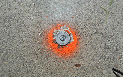

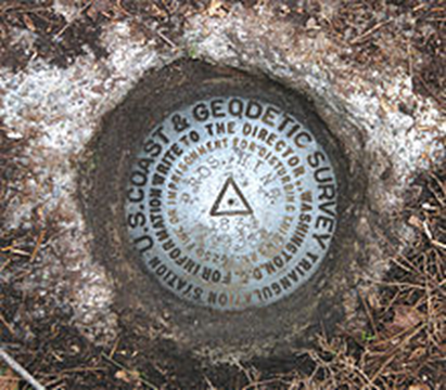

Előnyben részesítse a biztonságos és mozdíthatatlan vezérlőpontokat:
Ha kétséges, hogy mely vezérlőpontok pontosak vagy pontatlanok, célszerű előnyben részesíteni azokat, amelyek biztonságosnak és mozdíthatatlannak tűnnek, például azokat, amelyek rögzítve vagy rögzítve vannak. Ha ezek pontatlanul mérnek, valószínűbb, hogy hibásan vannak ábrázolva a CAD-ben vagy helytelenül vannak megjelölve a projektben. Ha az ilyen típusú vezérlőpontok nem segítenek az eszköz beállításában, szükség lehet a fővállalkozóval vagy a földmérővel való egyeztetésre.

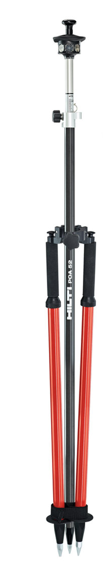

Tartsa a prizmát lehetőleg alacsonyan a talajhoz az állomásozás során:
Ha prizmarudat használ az eszköz állomásozásához, mint az alábbi képen, fontolja meg, hogy a prizmát a rúd alján helyezze el a teteje helyett. A prizma rúd alján való elhelyezése csökkenti annak a hibalehetőségét, hogy a rúd nem vízszintes, amikor a vezérlőpontokat mérik.
Akár a prizma a prizmarúd tetején, akár alján van, ügyeljen arra, hogy a prizmarúd vízszintes legyen, különösen állomásozáskor.

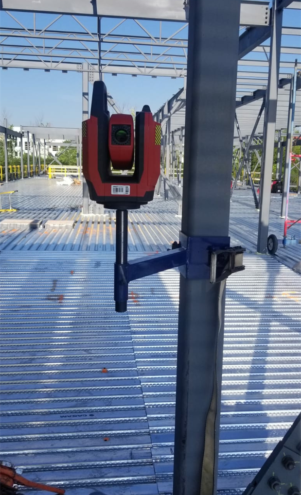

Rögzítse a totálállomást, hogy ne csússzon vagy rezegjen:
Használjon kreatív megoldásokat, hogy a fej egységet megvédje a rezgéstől vagy csúszástól. Bár az eszköz saját kalibrációkat végez, ha biztos és stabil helyen van a munkaterületen, a legjobb esélyt adja arra, hogy az elrendezés során megtartsa a pontosságot.

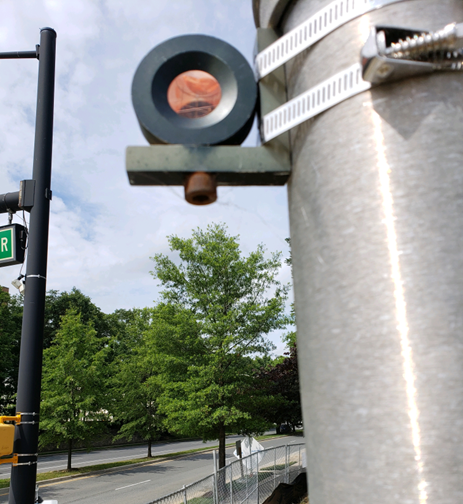

Adjon hozzá visszatekintő prizmákat további vezérlőpontként:
Miután az eszköz beállításra került, mindig érdemes a Mérési és Rögzítési alkalmazással további vezérlőpontokat mérni, amelyeket a jövőben használhat. A visszatekintő prizmák, mint például a POA 103, nagyszerű módja a következetes munkaterületi vezérlés biztosításának. Minél több visszatekintő prizmát ment vezérlőpontként, annál jobban csökkenti annak következményeit, ha vezérlőpontokat elrejtenek vagy eltávolítanak a projekt során.
