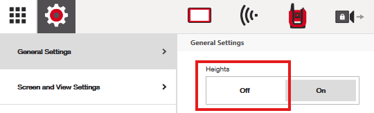

Ha nem dolgozik magasságokkal, és inkább ki szeretné kapcsolni azt, egyszerűen lépjen a általános beállításokhoz, és kapcsolja ki a magasságokat. Ebben a módban a totálállomás csak az Északi és Keleti értékeket fogja rögzíteni a munka során.
