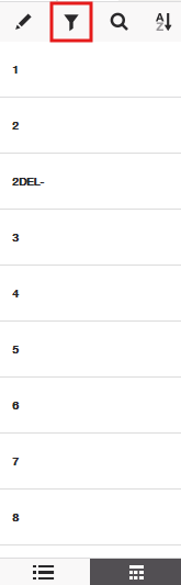

Ha csak bizonyos pontokat szeretnél megtekinteni vagy szerkeszteni, használhatod a szűrő opciót:
Észreveheted, hogy több szűrő is alkalmazható, és a szoftver kényelmesen megmutatja, hogy hol vannak alkalmazva a szűrők:
Szűrés ponttípus, pontnév, létrehozás ideje, koordináta vagy attribútum szerint. Fontos megjegyezni, hogy bár bármilyen típusú pont szerkeszthető, több pont egyidejű szerkesztése esetén kötelező, hogy azok azonos ponttípusúak legyenek.

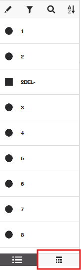

Egyszerűen használd a jobb oldalon található „összes kijelölése” gombot a szűrő visszavonásához, vagy kattints a képernyő alján lévő „összes megjelenítése” gombra:
Néha van egy „kijelölés törlése” gomb is, amit használhatsz, ha még nem alkalmaztál szűrőt:
Ha bizonytalan vagy, a szűrő ikon mindig sárgán jelenik meg, amikor szűrő van alkalmazva:

Ha megnyomod az „összes kibontása” gombot, több részletet láthatsz a pontjaidról a képernyőn anélkül, hogy belépnél a pontok szerkesztő menüjébe:

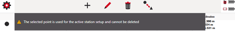

Figyelem, bizonyos vezérlőpontokat nem lehet törölni, ha azok a jelenlegi szelvényezésben használatban vannak:
