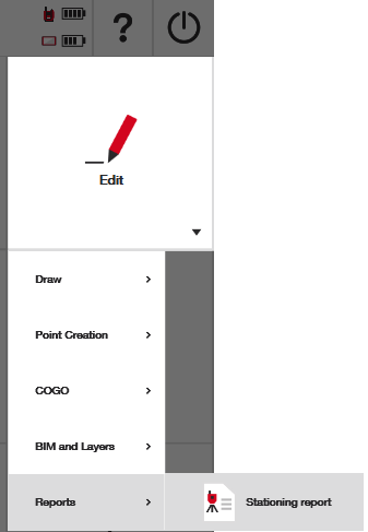

A helyszínelési jelentés alkalmazás helye

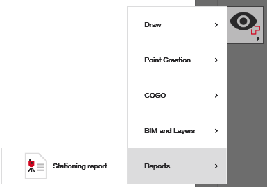

A helyszínelési jelentés alkalmazás a kezdőképernyő szerkesztés ikonja alatt található. Navigáljon a jelentésekhez, és lehetősége lesz helyszínelési jelentést exportálni:
Ez megtalálható a nem mérési alkalmazások fülön is a cad-nézet képernyőn:

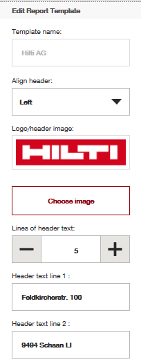

Használja ezt a területet a sablon módosításához vagy a jelentés formátumának megváltoztatásához .xlsx vagy .pdf között.
Milyen beállításokat módosíthat az „Sablon szerkesztése” alatt?

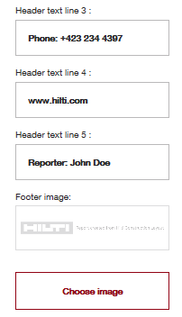

Módosíthatja, hogy mi jelenjen meg a sablon fejlécében és láblécében, valamint hogy hol legyen elhelyezve a fejléc. Kérjük, személyre szabja ezt a jelentést szükség szerint.
Cserélje ki a képeket és módosítsa az információkat szükség szerint:

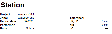

A helyszínelési jelentés egy fejléc kezdettel indul:
Megjeleníti a projektet és a munkát, amelyből a helyszínelési jelentés származik, a jelentés dátumát, a mértékegységeket (amelyek az HCL beállításokban vannak meghatározva), valamint az exportálás idején érvényes tűréshatár beállítást (szintén a beállításokban meghatározva - lásd ezt a cikket a tűréshatár információkért).

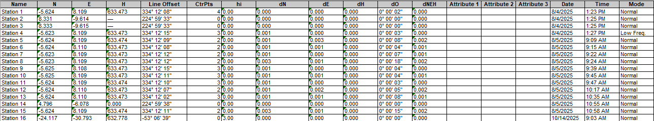

A fejléc után egy táblázat jelenik meg az összes állomással, amely a munkához és projekthez tartozik, amelyből a jelentés exportálva lett:
Az alábbiakban felsoroljuk, mit tartalmaz:
- Név: Az állomás pont neve
- NEH: Az állomás koordináta adatai
Vezérlőpontok: Ez az adat megmutatja, hogy hány vezérlőpontot mértek a helyszínelési folyamat során.
- Ha ez „0”, az azért van, mert „vezérlőponton keresztüli” helyszínelést használt.
- hI: Ez a műszer magassága, amelyet a táblagépen adtak meg a helyszínelés után (valószínűleg csak a vezérlőponton keresztüli helyszínelés során gyakori).
- dN, dE, dH, dO: Ezek jelzik a helyszínelési beállítás eltéréseit, miután a vezérlőpontokat mérték és az állomás helyét kiszámították.
- Attribútum 1-3: Bármilyen kézzel hozzáadott attribútum, amelyet a helyszínelési ponthoz adott hozzá a szoftverben.
- Dátum/Idő: A helyszínelés időbélyege.
- Mód: Jelzi, hogy a műszer normál vagy alacsony frekvenciás kalibrációs módban volt-e a helyszínelés során. A különbség megértéséhez lásd ezt a kalibrációs cikket.

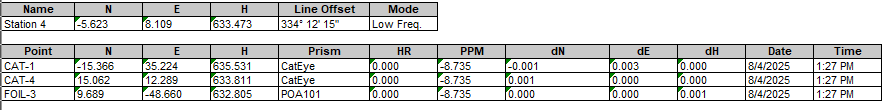

Minden egyes helyszíneléshez tartozik információ a használt vezérlőpontokról, valamint az időbélyegekről:
A képernyőképen látható módon minden elkészült helyszínelés tartalmazza az állomás nevét, az állomás koordinátáit és a kalibráció során beállított frekvenciamódot.
Ezen kívül minden helyszínelés során használt pont, annak kapcsolódó prizmaja, az időbélyeg, és még a mérés idején érvényes PPM beállítások (lásd ezt a cikket) is szerepelnek.
Mindezek az információk nagyon értékesek lesznek a kitűzött és mért pontok összevetéséhez vagy a projekt tervkészítésének előrehaladásának ellenőrzéséhez.
