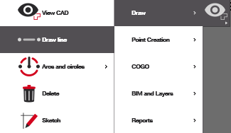

A kezdőképernyőről vagy a CAD nézet képernyőről nyisd meg az alkalmazást:
Innen automatikusan felkérés érkezik, hogy kattints két általad választott pontra, és rajzolj közéjük egy vonalat. A zöld pipára kattintva fogadd el:

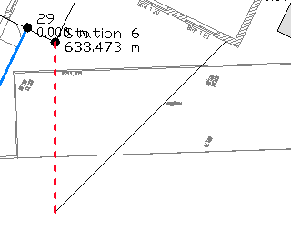

Most nyomd meg a piros mérés gombot, amely előzetes pontot helyez el piros színnel:

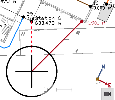

Ahogy az eszköz fordul vagy elforog, egy sötétvörös vonal jelzi, hogy hová mozdultál, és hol lesz a vonal, amikor újra megnyomod a mérés gombot:
Nyomd meg a piros mérés gombot a vonal véglegesítéséhez, majd a zöld pipát. Ha nem nyomod meg a zöld pipát, a vonal nem kerül mentésre a digitális fájlban. Fontos megjegyezni, hogy csak a vonal kerül mentésre, nem pedig a vonalak létrehozásához mért pontok:
