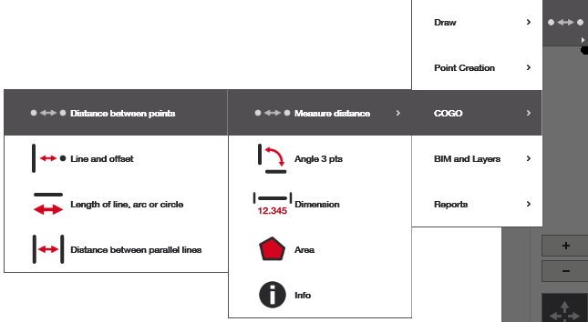

  2. Alkalmazás megnyitása: Vagy a kezdőképernyőről, vagy az oldalsó menüből a CAD nézetben.
    1. Ha a 'Távolság pontok között alkalmazás' nem található meg a kezdőképernyőn, válassza az útmutató hozzáadása lehetőséget, és adja hozzá az alább látható alkalmazást.
  3. Válasszon ki két pontot és mérjen: Kövesse az utasításokat, hogy megkapja az eredményt.
