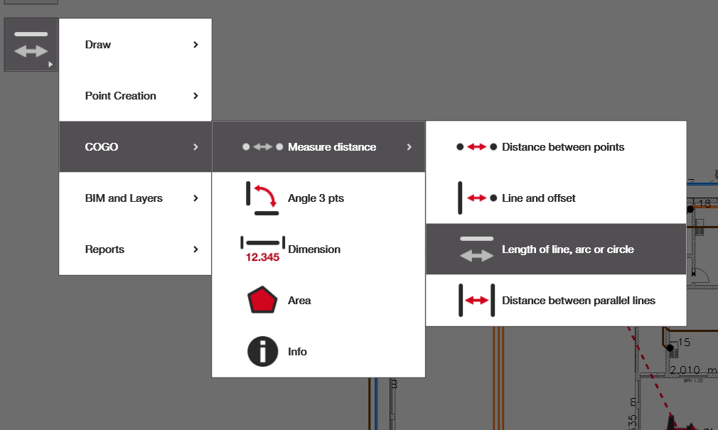

  1. Nyissa meg a projektjét: Kezdje azzal, hogy megnyit bármilyen projektet a táblagépén.
  2. Nyissa meg az alkalmazást: Vagy a kezdőképernyőről, vagy az oldalsó menüből a CAD nézetben.
    • Ha nincs meg ez az alkalmazás a kezdőképernyőn, válassza az „ikon hozzáadása” lehetőséget, és adja hozzá az alábbi alkalmazást.
  3. Válassza ki a pontokat a releváns területen, és mérjen: Kövesse az utasításokat az eredmény eléréséhez.

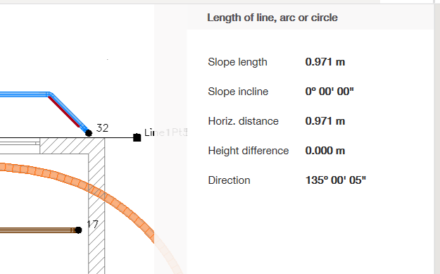

Válasszon ki bármely vonalat, ívet vagy kört. A kiválasztás után a szegmens pirosra vált, és a mérési eredmény megjelenik a jobb oldalon. Ezután más szakaszokra is kattinthat, és megkaphatja azok megfelelő méréseit a jobb oldalon.
Megjegyzés: Nem választhat ki pontokat, és egyszerre csak egy objektumot választhat ki. Ha vonalhosszak összehasonlítására van szüksége, kérjük, tekintse meg a Méretek alkalmazást.
Az eredmény értelmezése
„Lejtőhossz” az adott vonal teljes hosszát jelenti, beleértve a függőleges különbséget is, ha a vonal pontjai között magasságkülönbség van. A „lejtő meredekség” megadja a vonal dőlésszögét fokokban (ha van ilyen), a „magasságkülönbség” pedig a vonal legmagasabb és legalacsonyabb pontja közötti teljes függőleges távolságot méri. Végül a „irány” megadja a vonal tájolását fokokban a CAD fájl tájolásához viszonyítva.
Körök esetén az eredmény tartalmazza a sugarat, a magasságkülönbséget, a kör kerületét és a területet. A kör területe hektárban van megadva, és nagyon valószínű, hogy a jövőbeni verziók négyzetméterben is meg fogják jeleníteni a területet. Ezen felül a „magasságkülönbség” lejtős, vagy 3D-s körökre utal.
Ívek esetén az eredmény tartalmazza a sugarat, a irányt, az ív hosszát és a magasságkülönbséget. Az „irány” az ív kezdőpontjától a végpontjáig bezárt szöget jelenti. Például egy 180°-os irányú ív tökéletes félkört jelent. A magasságkülönbség mutató a lejtős, vagy 3D-s ívekre is vonatkozik.
