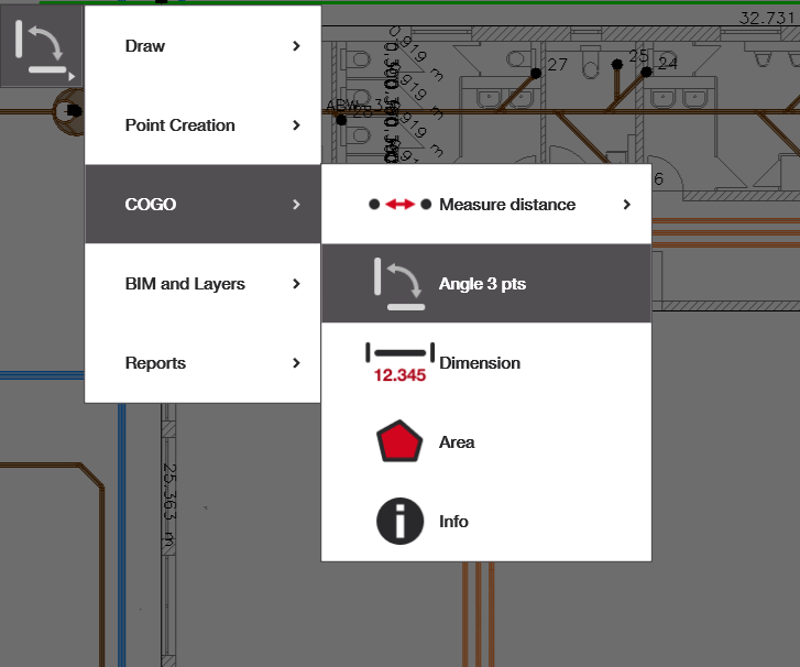

  1. Nyissa meg a projektjét: Kezdje azzal, hogy megnyit bármilyen projektet a táblagépén.
  2. Nyissa meg az alkalmazást: Vagy a kezdőképernyőről, vagy az oldalsó menüből CAD nézetben.
    • Ha az 'Angle 3 Points Application' nem található meg a kezdőképernyőn, válassza az „add shortcut” lehetőséget, és adja hozzá az alábbi alkalmazást.

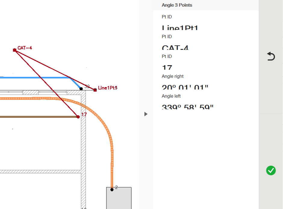

Az alkalmazás megnyitása után válasszon ki három pontot helyes sorrendben (a csúcs pont legyen a másodikként kiválasztott pont), és az eredmény megjelenik a jobb oldalon. A kiválasztott pontok pirosra váltanak, és vonalak jelennek meg, amelyek összekötik a pontokat, így egy szöget alkotva (ahogy az alábbi képen látható). Egy pont kijelölésének visszavonásához kattintson rá ismét. Ha végzett, az eredmény törléséhez vagy egy új mérés indításához kattintson a jobb oldalon lévő zöld pipára.
Az eredmény értelmezése
Miután három pontra kattintott, a megfelelő mérések megjelennek a jobb oldali eredménypanelen. A három pont címkéi megjelennek a "Point ID" vagy Pt ID alatt, valamint a két szög mérése is látható. Az "Angle right" érték a csúcstól jobbra lévő szög fokban mért nagyságát mutatja, míg az "Angle left" a csúcstól balra lévő szög fokértékét adja meg.
