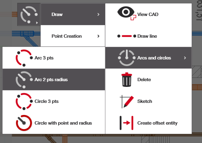

  2. Nyisd meg az alkalmazást: Vagy a kezdőképernyőről, vagy a CAD nézet oldalsó menüjéből.
    • Ha nincs az 'Ív 2 Pont Sugara Alkalmazás' a kezdőképernyőn, válaszd az útmutató hozzáadása lehetőséget, és add hozzá az alábbi alkalmazást.
    • Ha az oldalsó menüből szeretnéd megnyitni, kövesd ezt az utat: Rajzolás > Ívek és körök > Ív 3 pont

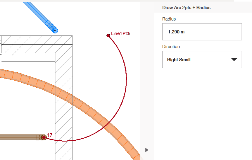

Válaszd ki a két referencia pontot. A kiválasztás után ezek a pontok pirosra váltanak, és egy ív jelenik meg, amely áthalad rajtuk. Ha szeretnél egy pontot törölni vagy újrakezdeni, egyszerűen kattints újra a kiválasztott pontokra.
Sugár/irány meghatározása
 Az ív sugarának és irányának módosításához nézd meg a jobb oldali menüt. A "Sugár" mezőben beírhatod a kívánt sugár hosszát. A "Irány" alatt a négy lehetőség közül választhatsz: Jobb kicsi, jobb nagy, bal kicsi, bal nagy. A jobb és bal opciók segítenek az ív irányának megváltoztatásában, míg a nagy és kicsi opciók meghatározzák, hogy az ív kisebb vagy nagyobb szöget fog-e átfogni (ez segít eldönteni, hogy az ív meddig terjed a körön anélkül, hogy a sugarat megváltoztatnád).
Ha végeztél, kattints a jobb oldalon lévő zöld pipára, és az új íved hozzáadódik a rajzodhoz.
