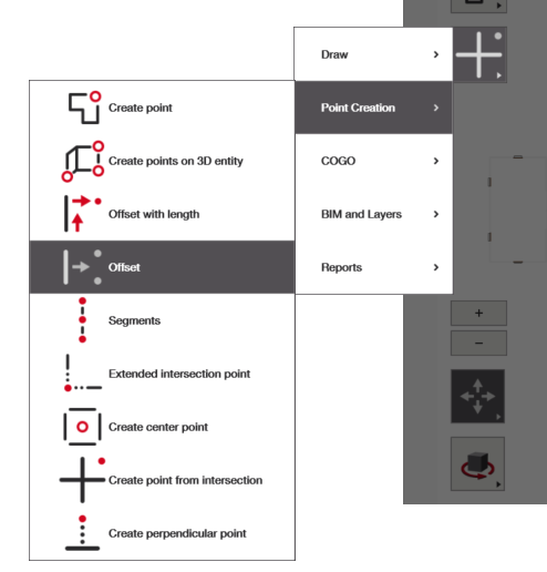

  2. Nyissa meg az alkalmazást: Vagy a kezdőképernyőről, vagy a CAD nézet oldalsó menüjéből.
    • Ha a 'Pont létrehozása metszéspontból alkalmazás' nincs a kezdőképernyőn, kiválaszthatja a gyorselérés hozzáadása lehetőséget, és hozzáadhatja az alább látható alkalmazást, vagy navigálhat hozzá a navigációs menüből.

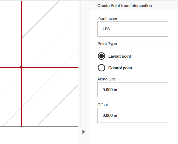

  3. Válassza ki a vonalakat és hozza létre a pontot: Válasszon ki két metsző vonalat, és hozza létre a pontot.
Pont létrehozása
Válasszon ki bármely két metsző vonalat. Ha kiválasztotta őket, pirosra váltanak, és egy piros pont jelenik meg a metszésponton. Most megváltoztathatja a pont nevét és típusát. Egyszerűen nézze meg a jobb oldali menüt, szerkessze a pont név alatti szövegdobozt, és válassza ki a kívánt pont típust (elrendezési vagy vezérlőpont).

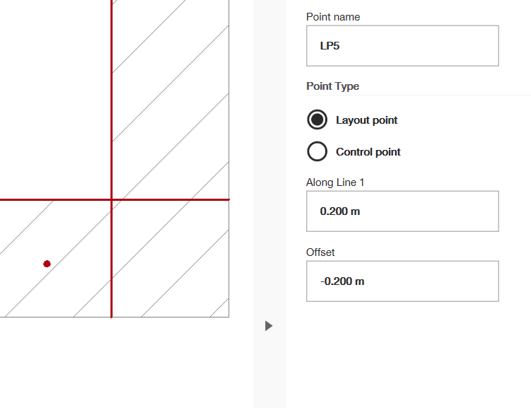

Pont helyének szerkesztése
A pont helyét úgy is szerkesztheti, hogy meghatározza az eltolás távolságát mindkét vonaltól. Az „Along Line 1” alatt szerkesztheti a pont elsőként kiválasztott vonaltól mért távolságát (méterben). Az „Offset” alatt pedig meghatározhatja a távolságot a második kiválasztott vonalhoz képest. Ha végzett, válassza a képernyő jobb oldalán lévő zöld pipát, és a pont hozzáadódik a rajzához.
