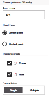

A képernyő jobb oldalán található egy menü, ahol kiválaszthatja a létrehozott pont típusát (elrendezési pont vagy vezérlőpont), valamint a 3D entitás helyét, ahol a pontot létre szeretné hozni. Ezt a menüt használhatja a létrehozott pont(ok) elnevezésére is.
A "egyetlen" vagy "több" pont létrehozásának lehetősége egyszerűen azt jelenti, hogy inkább egyenként helyezné el a pontokat a 3D objektumán (kattintásról kattintásra), vagy ha szeretné, hogy a pontok automatikusan létrejöjjenek minden alkalmazható helyen, amikor kiválasztja a kívánt 3D-t.
