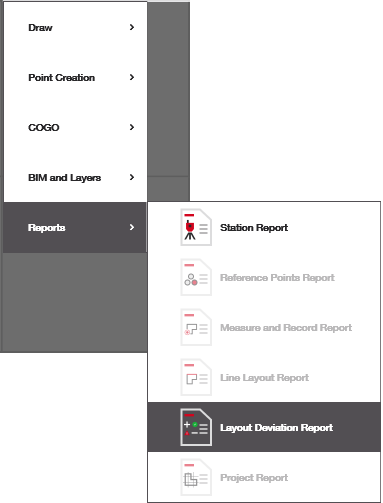

1. lépés: Navigáljon a Jelentések fülre
Keresse meg a térítésjelentés exportálási lehetőségét a jelentések szekcióban:

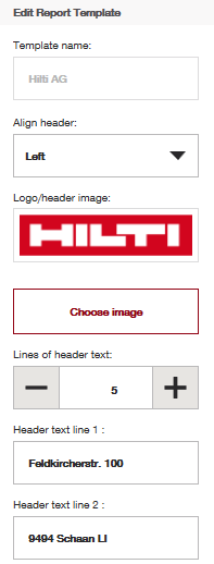

2. lépés: Válassza ki a kívánt sablont
Lehetősége van szerkeszteni a sablont és a térítésjelentés export típusát

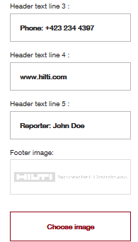

3. lépés: Szerkessze a sablont (ha szükséges)
Megnyomhatja a "sablon szerkesztése" gombot, hogy módosítsa a térítésjelentés fejlécében és láblécében található információkat:

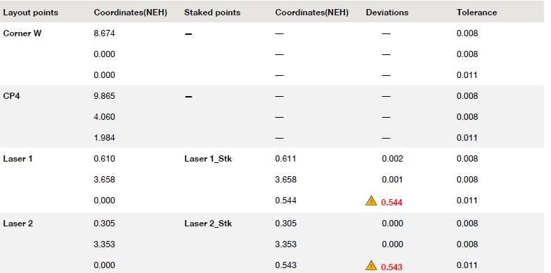

Az adatokat úgy rendezték, hogy gyorsan láthatóak legyenek a hibák:
  • A kitűzött pontokat "_Stk" toldalékkal jelölik
  • Könnyen megtalálhatók és összehasonlíthatók a kitűzési pont és a kitűzött pont koordinátái
  • Piros szöveg sárga háromszögekkel jelenik meg bármely pont esetén, amely a tervezett tűrésen kívül került kitűzésre
    • Kérjük, tekintse meg ezt a cikket a tűrés fogalmának és beállításának megértéséhez.
  • Amikor Excel fájlként exportálja, az adatokat tetszés szerint módosíthatja és formázhatja.
Az alábbi képernyőkép példában a tűrés 8 mm volt a kitűzésnél és 11 mm a magasságban. A szoftver azonosította azokat a hibákat, ahol a pontjaim a tervhez képest tűrésen kívül kerültek kitűzésre:
