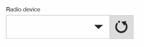

2. lépés: Csatlakoztasd a rádióhidat a POS főegységedhez
A táblagépen menj a Beállítások>Eszköz és kapcsolat menüpontba, és győződj meg róla, hogy a "POS 150/180" van kiválasztva eszköztípusnak.
A "Rádióeszköz" beállításnál keresd meg a rádióhidat, amelyet éppen párosítottál a táblagépeddel.

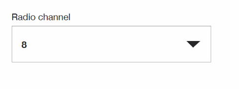

Végül győződj meg róla, hogy a táblagépen megadott rádiócsatorna megegyezik azzal, amit a POS főegységen állítottál be.
