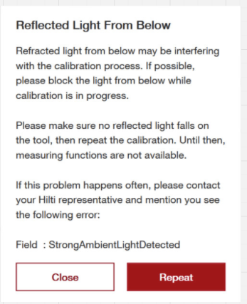

Ez a cikk elmagyarázza, mi okozza a „Reflected Light From Below” hibát, és gyakorlati lépéseket ad arra, hogyan oldhatja meg, és ismételheti meg sikeresen a terepi kalibrációt.
Kapcsolódó al-hibakód: „Field: Strong Ambient Light Detected.”
Miért fordul elő ez a hiba
A terepi kalibráció során a műszernek a belső referenciajeleket kell megfigyelnie optikai rendszerén keresztül. Ezek a mérések tiszta, szabályozott fényutaktól függenek.
A „Reflected Light From Below” hiba akkor jelenik meg, amikor nem kívánt fény lép be az optikai útba a műszer alól, és ez zavarja a méréseket.
Egyszerűen fogalmazva:
A műszer olyan fényt lát, amit nem várt, és rossz irányból érkezik.
Amikor ez megtörténik, a kalibrációs mérések megbízhatatlanná válnak, és a műszer leállítja a folyamatot a pontosság védelme érdekében.

Legjobb módszerek a megoldáshoz: Csökkentse a visszavert fényt
Változtassa meg a beállítás helyét
Ha lehetséges, mozgassa a műszert egy olyan helyre, ahol az alatta lévő felület:
  • Sötétebb
  • Kevésbé tükröző
  • Matt, nem fényes
Már egy-két méteres elmozdulás is jelentősen csökkentheti a visszavert fényt.
Árnyékolja le a műszer alatti területet
Ha az áthelyezés nem lehetséges:
  • Helyezzen nem tükröző anyagot (karton, szövet, matt takaró) a műszer alatti talajra
  • Blokkolja a közvetlen napfényt, hogy ne érje a padlót a műszer alatt
Ez gyakran azonnal megoldja a problémát.
Állítsa be az időzítést, ha szabadban dolgozik
Ha a nap alacsonyan áll az égen:
  • Várjon, amíg a nap szöge megváltozik
  • Kerülje a kalibrációt kora reggel vagy késő délután, ha káprázás van
Kapcsolja ki vagy helyezze át a munkalámpákat
Győződjön meg róla, hogy kalibráció alatt nincs olyan lámpa, ami felfelé világít a műszer felé.
Ismételje meg a kalibrációt
Miután a visszavert fényt csökkentette vagy megszüntette, ismételje meg a terepi kalibrációt. A legtöbb esetben a kalibráció sikeresen befejeződik, ha az optikai feltételek tiszták.
