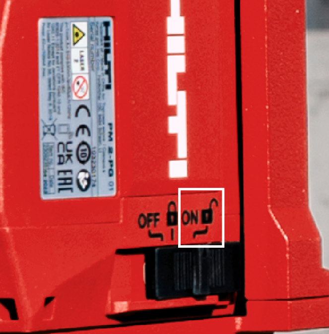

Fontos felhasználói információ – Tartsa a POA 70-et „kioldott” helyzetben
A lézer ingájának szabad, kioldott helyzetben kell lennie ahhoz, hogy a prizma alatti valódi függőpontot adja meg. Ha a POA 70 „reteszelt” állapotban van, nem lesz függőlegesen pontos.
