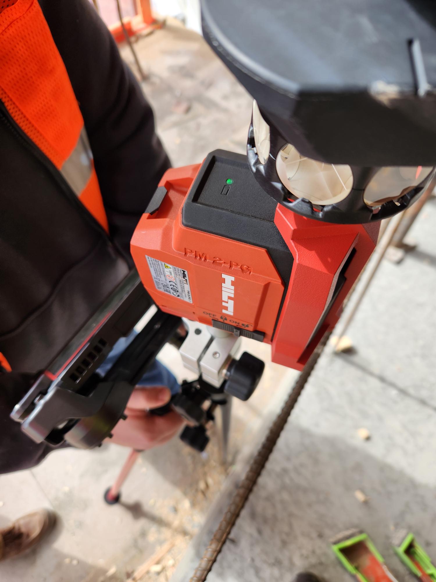

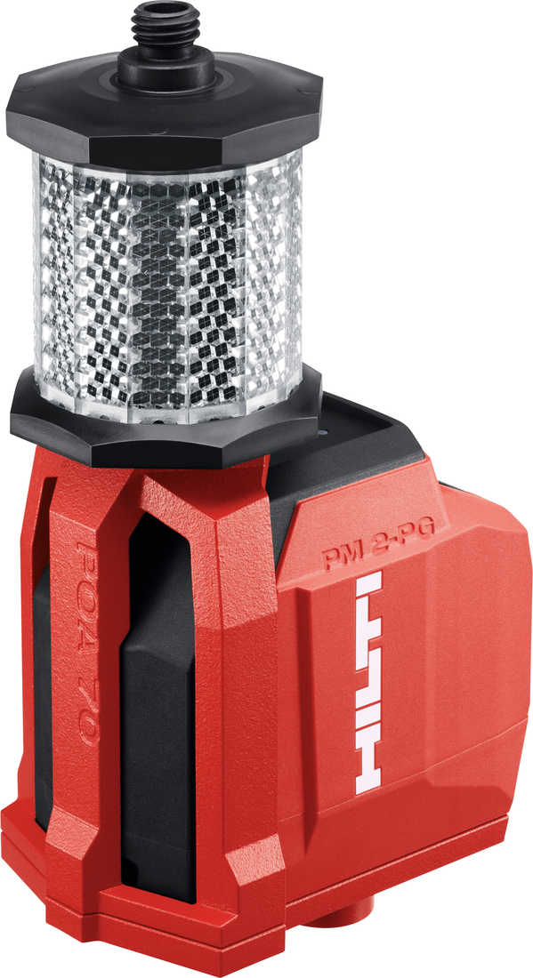

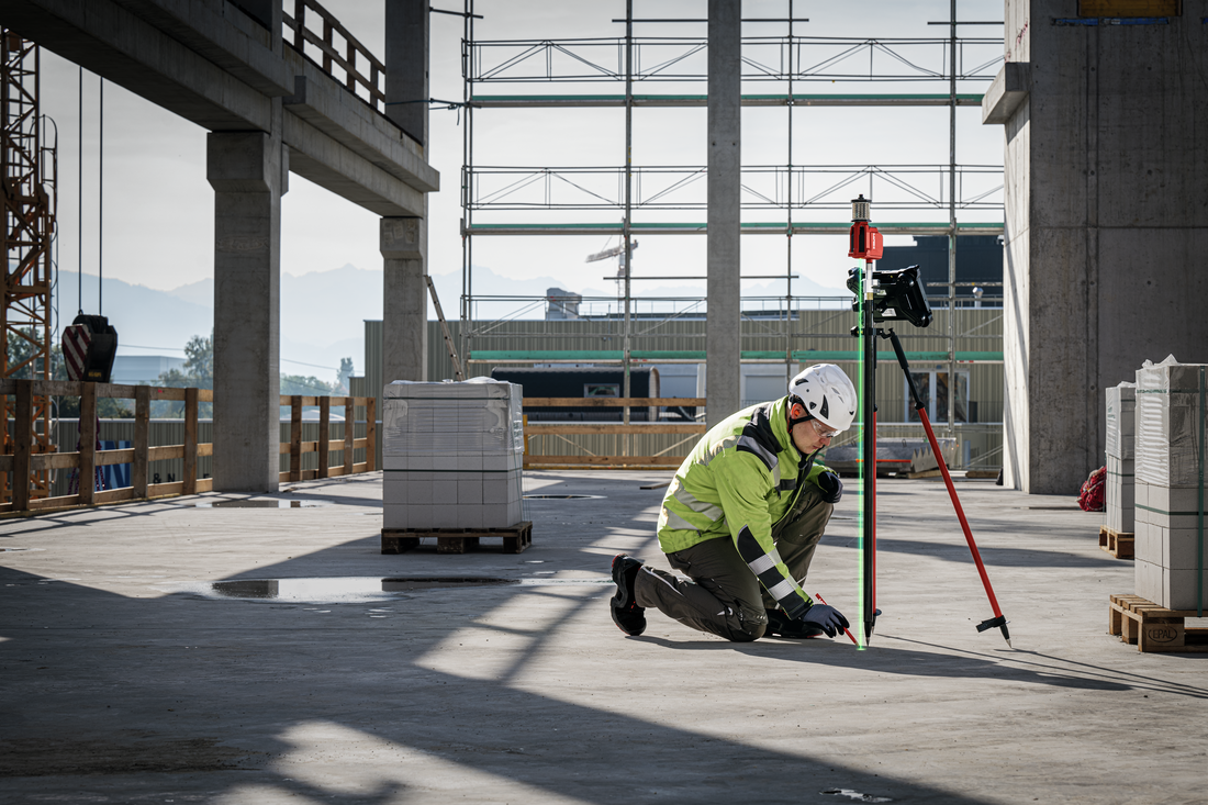

A POA 70, vagyis a Hilti "Elrendezési Pont Lézer", lehetővé teszi az elrendezési csapatok számára a nagy pontosság elérését, miközben jelentősen egyszerűsíti a munkafolyamatot – különösen bonyolult és tökéletlen munkaterületi körülmények között. A POA 70 segítségével közvetlenül a földre vagy a mennyezetre vihetők át az elrendezési pontok egy látható lézerpont használatával.
A függőleges lézer és prizma igazítás kombinálásával a POA 70 egyszerűsíti a hagyományos elrendezési munkafolyamatokat, és jelentősen növeli a termelékenységet – különösen valós munkaterületi körülmények között.

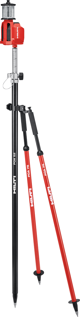

Nincs szükség bonyolult beállításra: A POA 70 elrendezési pont lézer egy standard Hilti 2-pontos függőleges lézer, amely készen áll arra, hogy gyorsan rögzítsék a prizmarúd tetejére. Miután rögzítve van, csavarja fel a prizmát, és már készen is áll a munkára. Nem szükséges sem szoftver-, sem hardvermódosítás; ez egy „plug and play” megoldás.

  • A POA 70 egy függőleges mechanizmust használ a prizma középpontjának a zöld lézerponthoz való igazításához a földön vagy a mennyezeten
  • Az elrendezési pontossági követelmények teljesítésére tervezték (+/- 3 mm (~1/8") a kulcsfontosságú alkalmazásokhoz)
A pontosság még tökéletlen rúdfelállítás esetén is megmarad – csökkentve az emberi vagy eszközhibák kockázatát.

Nehéz Talajviszonyok

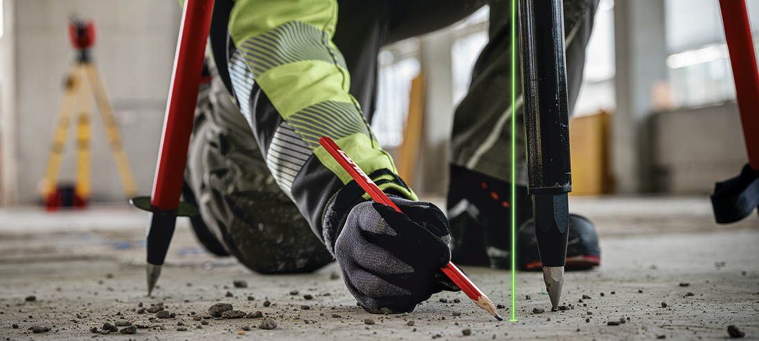

  • A kavics, föld vagy fű megnehezítheti a pont azonosítását prizmarúddal
  • A POA 70 stabilizálása, majd a pontos lézerhely azonosítása biztosítja az elrendezés pontosságát és gyorsaságát
POA 70 használatával: a lézert a rúd közelében kis területen belül helyezheti el, és könnyedén eltávolíthatja az akadályokat (akár lábbal is), hogy megtalálja a pontot.

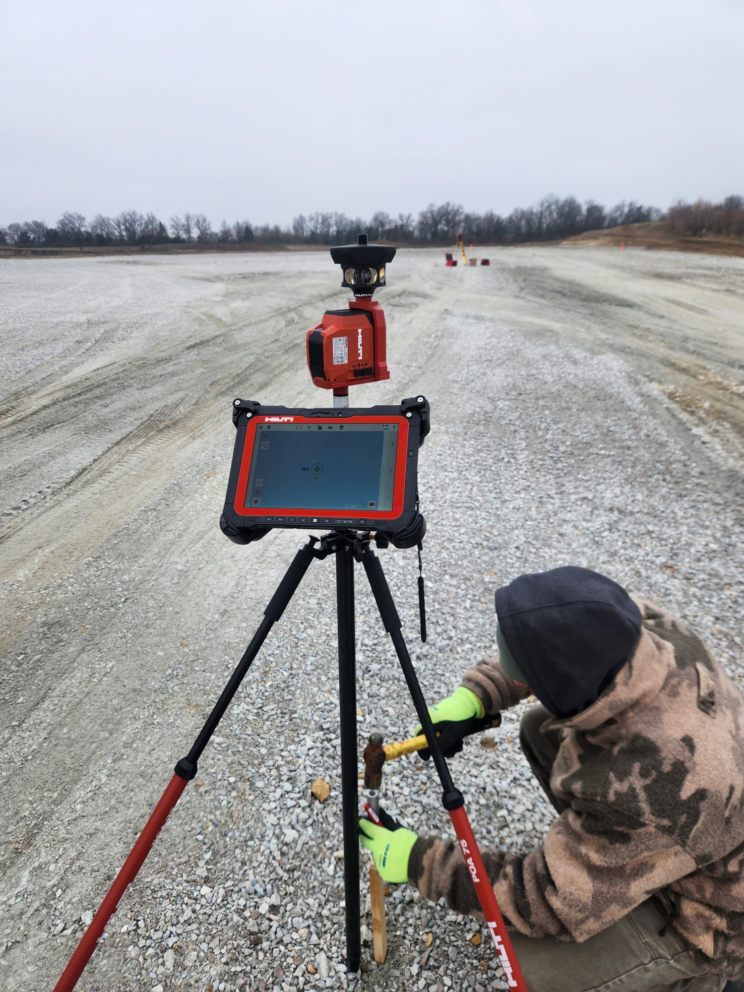

Cölöp Telepítés és Beállítás
  • Cölöp szögezése közben (pont vagy magassági referencia céljából) a felhasználók:
    • Minden ütés után módosíthatják a pozíciót
    • Fenntarthatják a lézer igazítását a cölöp közepéhez
POA 70 használatával: valós idejű korrekciókat tesz lehetővé a telepítés során anélkül, hogy kényelmetlenül kellene a prizmarudat tartani egy keskeny cölöp tetején.

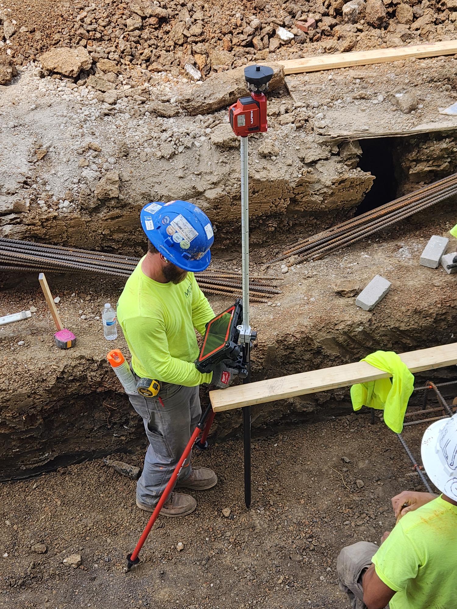

Elzárt Területek (Betonacél, Szűk Helyek)
  • A betonacél torlódás vagy akadályok blokkolhatják a rúd elhelyezését
POA 70 használatával: a prizmarúd stabilizálható a szükséges pont közelében, miközben a POA 70 beállítható a pont helyének azonosítására a zsúfolt területen belül.
