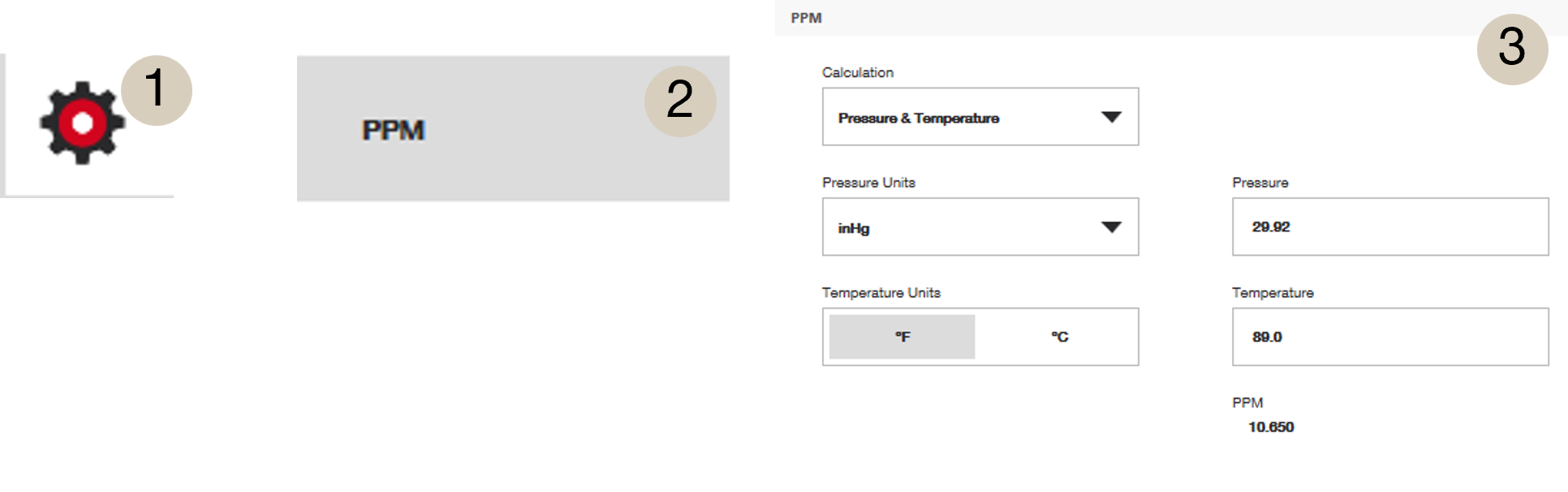

Come faccio a garantire che le impostazioni meteorologiche siano accurate sul tablet?
Vai all'icona delle impostazioni (1), clicca su “PPM” nel menu laterale (2), imposta la pressione del barometro e la temperatura per la tua posizione (3). I siti web e le app meteorologiche online dovrebbero avere queste informazioni facilmente disponibili. Queste informazioni imposteranno il tuo “parti per milione”, che permette allo strumento di regolare automaticamente le sue Misurazioni Elettroniche della Distanza (EDM) all'ambiente in cui sta misurando.
