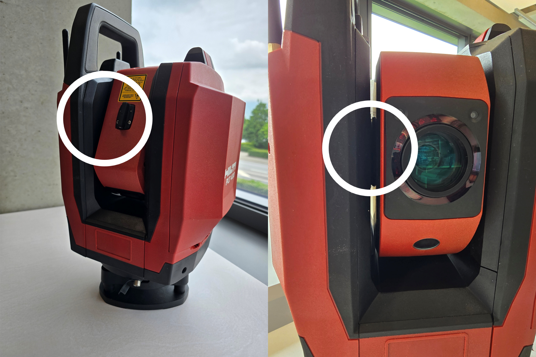

Protezione del telescopio sull'asse verticale
Ricordate che lo strumento ruota sia su un asse orizzontale che verticale. Per l'asse verticale, in particolare, esiste un "fine corsa" che, se forzato troppo, può danneggiare i cavi interni dello strumento per il telescopio. Tale danno causerà il fallimento delle calibrazioni sul campo.
Maneggiate con delicatezza la rotazione verticale dello strumento e fate attenzione quando vi avvicinate al "fine corsa". Il fine corsa si trova nella posizione in cui la lente frontale dello strumento è rivolta verso il basso.
