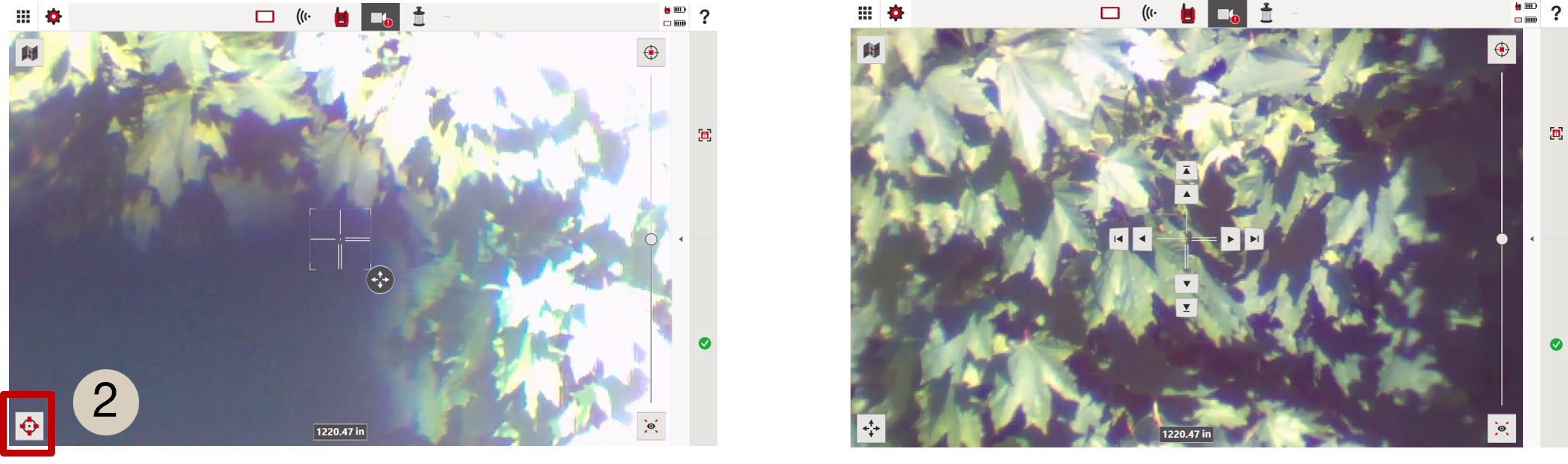

Usare la fotocamera per trovare prismi e bersagli:

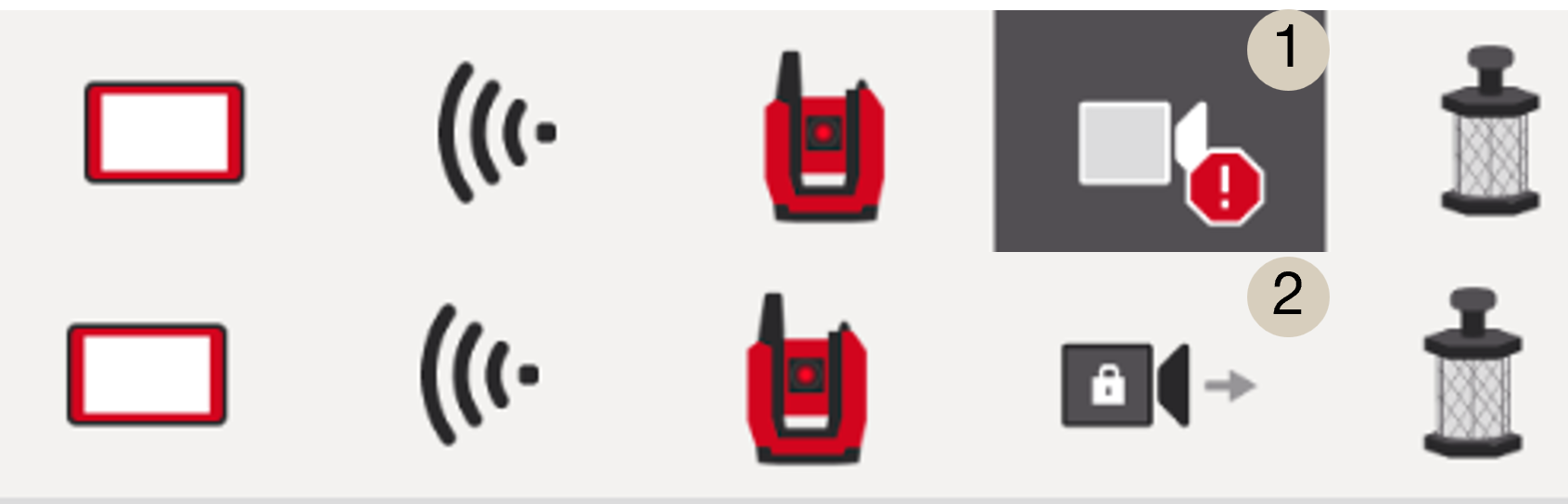

Una volta che il tuo strumento è connesso al software HCL, aprire l'app fotocamera è semplice come premere l'icona della fotocamera nel menu superiore. Vedrai un punto esclamativo rosso (1) se non sei agganciato a un prisma o bersaglio, oppure vedrai un'icona di lucchetto (2) se sei agganciato a un prisma o bersaglio.
Nota che quando si usa solo il laser senza aggancio al prisma, avrà sempre l'icona del lucchetto, indicando che è pronto per misurare.

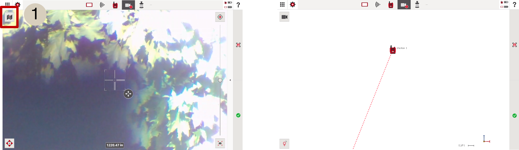

Cosa fanno le varie icone nella modalità fotocamera?
1. Visualizza la tua vista CAD. Se sei già posizionato, vedrai anche una linea rossa tratteggiata che indica la direzione verso cui la tua unità sta guardando, come riferimento. 1 CAD View.png
2. Opzione joystick per allineamento di precisione. Le frecce con linee terminali si muovono leggermente più lontano rispetto a quelle senza linee terminali.

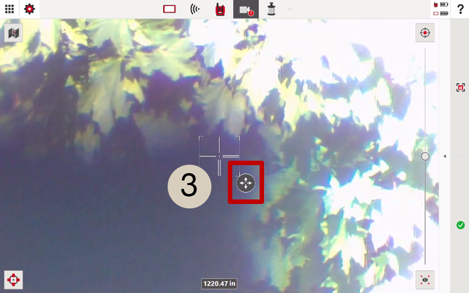

3. Opzione “smart targeting” da trascinare e rilasciare. Trascina questa icona nella posizione di tua scelta e la stazione totale si allineerà alla posizione in cui la porti.

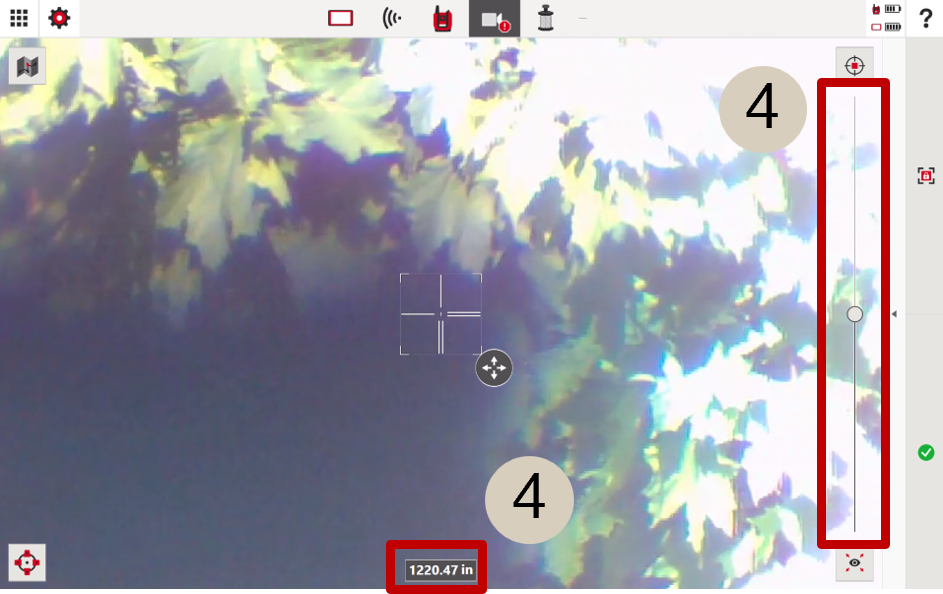

4. Distanza di messa a fuoco e barra laterale di messa a fuoco manuale. Il numero della distanza di messa a fuoco ti permette di regolare manualmente la distanza su cui vuoi mettere a fuoco la fotocamera in incrementi molto piccoli, mentre la barra di messa a fuoco ti permette di trascinare la messa a fuoco più rapidamente verso la posizione desiderata.
Usa il pulsante di messa a fuoco automatica (a) o il pulsante di zoom esteso (b) come icone di aiuto aggiuntive per scoprire/agganciare il prisma o bersaglio che stai cercando.

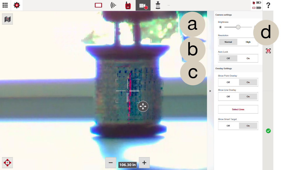

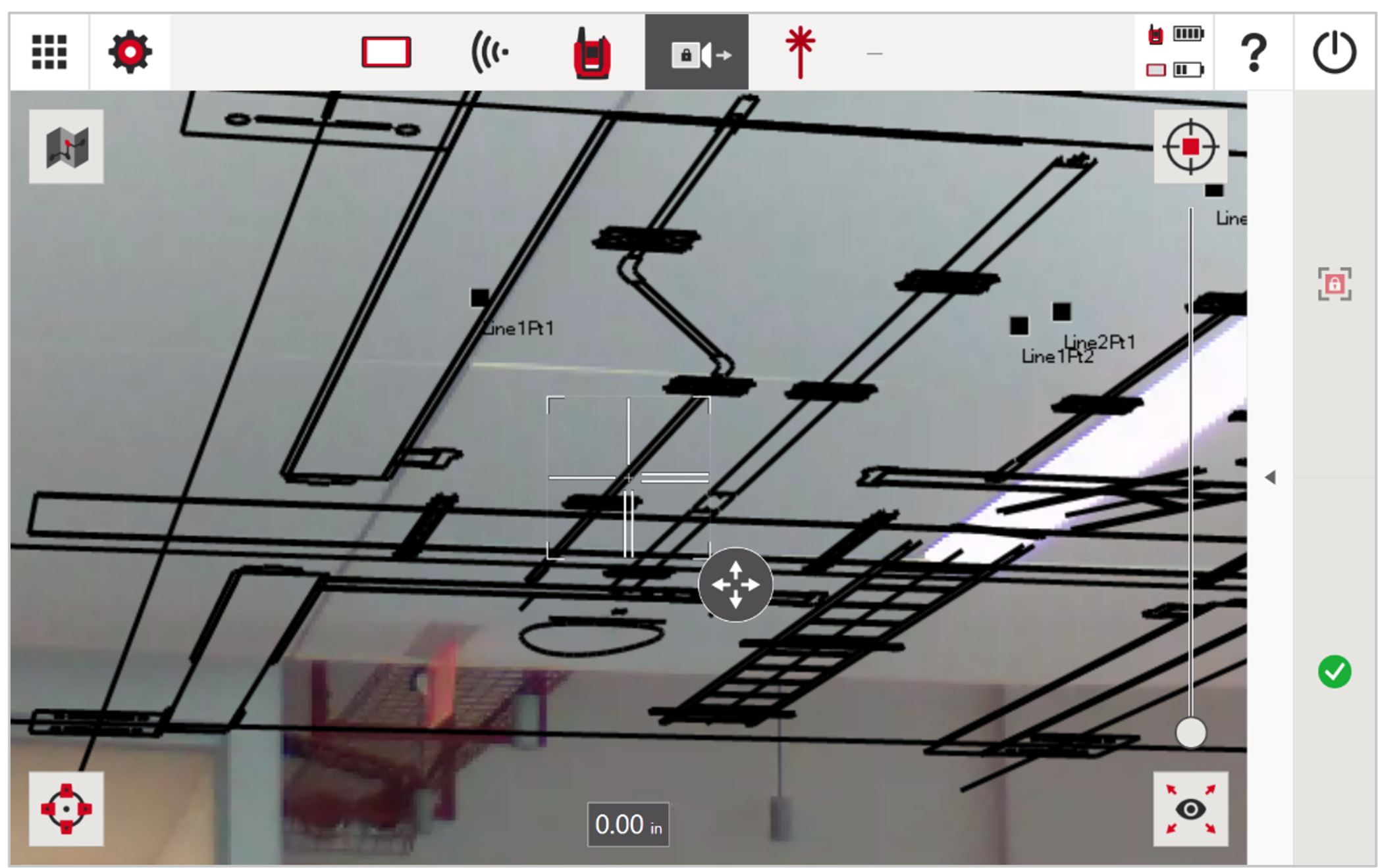

5. Apri il menu a barra laterale per regolare la luminosità (a), regolare la risoluzione dell'immagine (b) e abilitare l'autoblocco (c). Nota che l'autoblocco significa che lo strumento si aggancerà automaticamente al prisma senza che tu debba premere l'icona “ricerca prisma” (d) se è all'interno della finestra della fotocamera. Indipendentemente dal fatto che l'autoblocco sia attivato o disattivato, l'icona “ricerca prisma” può sempre essere usata come opzione per trovare il prisma se è all'interno della finestra.

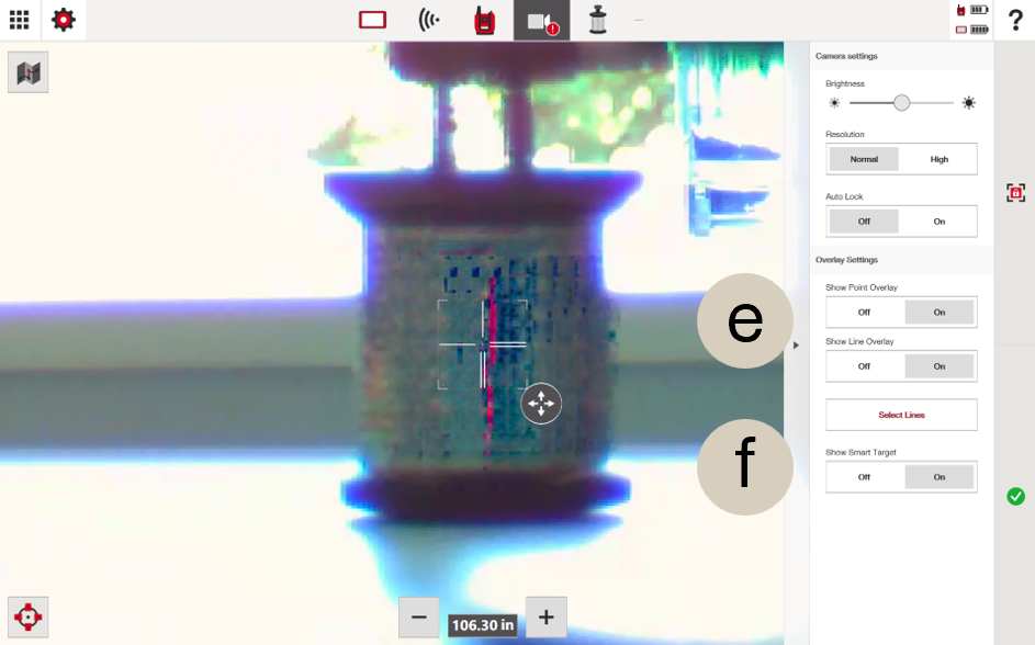

In aggiunta, abilita sovrapposizioni di punti e linee dal tuo file CAD per una vista aumentata (e), e seleziona le linee specifiche che desideri vedere sovrapposte nella tua vista fotocamera. L'opzione “Mostra Smart Target” (f) semplicemente attiva o disattiva l'opzione smart targeting del punto 3.

Di seguito un esempio di come potrebbe apparire la sovrapposizione con punti e linee sovrapposti:
