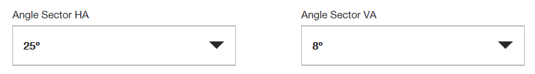

Cosa sono le impostazioni del settore angolare per la ricerca di prisma e target?
In Impostazioni > Impostazioni generali, vedrai nella sezione "Prisma/Target" la possibilità di modificare i settori angolari orizzontali (HA) o verticali (VA). Questa impostazione indica allo strumento di quanti gradi, sia orizzontalmente che verticalmente, desideri che ruoti per cercare un prisma o un target quando pensi di essere nella linea di vista.
In generale, mantieni i settori angolari il più bassi possibile, ma anche pratici. Vuoi che l'area di ricerca sia abbastanza ampia da trovare i target a cui stai puntando, senza però essere così ampia da rendere il processo di ricerca più lungo del necessario.
