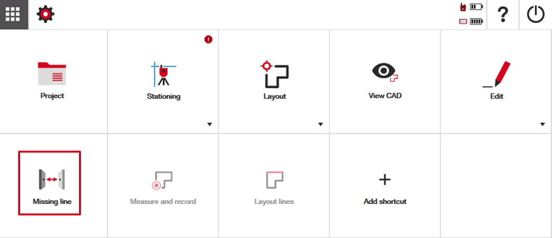

  1. Apri il Tuo Progetto: Inizia aprendo qualsiasi progetto sul tuo tablet.
  2. Seleziona "Linea Mancante": Puoi trovare "Linea Mancante" nel menu della schermata principale o nel menu laterale all'interno della vista CAD.

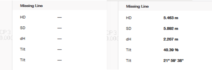

Aprendo il menu a destra, noterai che le informazioni di misura sono vuote prima di iniziare, ma dopo aver misurato il primo punto, i dati si popoleranno.
Nell'esempio qui sotto, la distanza dal nostro primo punto misurato al secondo punto è una distanza orizzontale (HD) di 5,463m, una distanza inclinata (SD) di 5,892m, e una differenza di altezza (dH) di 2,207m. Nota che l'HD è la distanza orizzontale esatta tra i due punti, senza considerare la differenza di altezza. L'SD, o distanza inclinata, è il dato che incorpora la distanza diagonale tra i due punti, considerando la loro differenza di altezza.
I dati di “inclinazione” descrivono l'angolo di pendenza dal primo punto al secondo punto. Vedrai questa inclinazione descritta sia in formato percentuale che in gradi.
