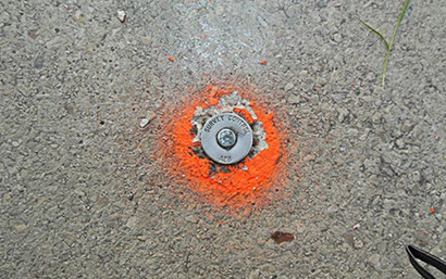

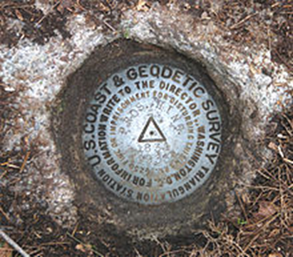

Dare priorità ai punti di controllo che sono sicuri e immobili:
Quando si ha dubbio su quali punti di controllo siano accurati o inaccurati, è prudente dare priorità ai punti di controllo che sembrano essere sicuri e immobili, come punti di controllo montati o ancorati in posizione. Se questi risultano inaccurati nelle misurazioni, è più probabile che siano disegnati in modo errato nel CAD o etichettati in modo errato all’interno del progetto. Se questi tipi di punti di controllo non aiutano a stazionare lo strumento, potrebbe essere necessario parlare con il general contractor o il geometra.

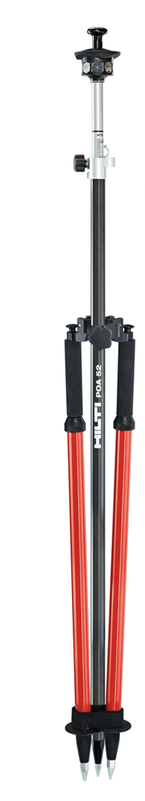

Mantenere il prisma basso rispetto al suolo durante la stazionatura, se possibile:
Se si utilizza un'asta prisma per stazionare lo strumento, come nell'immagine sotto, considerare di posizionare il prisma sul fondo dell'asta, anziché sulla cima. Avere il prisma sul fondo dell'asta riduce l'errore possibile dovuto al fatto che l'asta non sia in bolla quando si misurano i punti di controllo.
Sia che il prisma sia in cima o in fondo all'asta prisma, prestare attenzione a mantenere l'asta prisma in bolla, specialmente quando la si usa per la stazionatura.

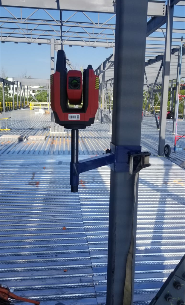

Fissare la stazione totale per evitare scivolamenti e vibrazioni:
Usare misure creative per fissare l'unità principale evitando vibrazioni o scivolamenti. Sebbene lo strumento esegua le proprie calibrazioni, assicurarsi che sia in una posizione sicura e stabile sul cantiere offre la migliore possibilità di mantenere l'accuratezza durante tutta l'esperienza di layout.
