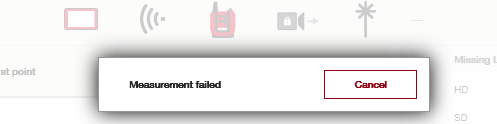

Allo stesso modo, per il tracciamento del prisma, le particelle d’acqua o polvere nell’aria possono avere un effetto simile - lo strumento potrebbe avere difficoltà a trovare o agganciarsi al centro di un obiettivo. A volte potresti vedere messaggi come "misurazione fallita" o potresti notare che i calcoli di misurazione in tempo reale dello strumento sembrano "saltare" anche se il tuo prisma è perfettamente fermo. Questo probabilmente è dovuto allo strumento che fatica a trovare il centro della posizione del prisma. Potrebbe anche essere causato da vibrazioni o vento.
Infatti, anche il telescopio sull’unità principale, se non si è ancora completamente acclimatato alle condizioni meteorologiche, potrebbe apparire appannato internamente. Anche questa piccola quantità di condensa ostacolerà le misurazioni e potresti ricevere un errore "mirrors blocked".
Tutti questi fattori possono contribuire a frustrazioni nel rilievo: errori di misurazione, tempi più lunghi per la stazione totale per calcolare le distanze, errori di calibrazione, ecc.
