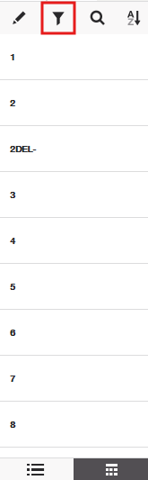

Il menu di modifica punti si trova sul lato sinistro dello schermo quando stai lavorando all'interno del tuo file CAD:
Basta premere la matita di modifica per modificare la tua lista di punti:
Se vuoi solo visualizzare o modificare punti specifici, puoi usare l'opzione filtro:

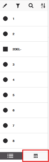

Filtra per tipo di punto, nome del punto, ora di creazione, per coordinate, per attributo. È importante notare che, sebbene sia possibile modificare qualsiasi tipo di punto, quando si modificano più punti contemporaneamente, è necessario che siano dello stesso tipo di punto. Usa semplicemente il pulsante seleziona tutto a destra per annullare il filtro, oppure clicca il pulsante "mostra tutto" in fondo allo schermo: A volte è presente anche un pulsante "deseleziona tutto" che può essere usato quando non è stato ancora applicato alcun filtro: In caso di dubbio, l'icona filtro apparirà sempre gialla quando un filtro è stato applicato: Altri consigli utili per la visualizzazione: Premendo il pulsante "espandi tutto", potrai vedere più dettagli riguardanti i tuoi punti sullo schermo senza entrare nel menu di modifica punti: Usa l'ingranaggio delle impostazioni per modificare la visibilità delle colonne dei punti e l'ordine delle colonne: Usa le opzioni di ordinamento delle colonne per ordinare le colonne rilevanti in ordine crescente o decrescente (configura colonne nella lista punti): Cosa puoi fare quando sei nella schermata di modifica punti? Quando si apre la schermata di modifica punti, vedrai una schermata simile allo screenshot sottostante - con opzioni per selezionare e modificare i punti: Seleziona tutti i punti: Modifica i punti selezionati o aggiungine di nuovi: Ulteriori dettagli su queste opzioni di seguito. Elimina i punti selezionati: Nota che alcuni punti di controllo non potranno essere eliminati se sono utilizzati nel rilievo attuale: Nota che se elimini un punto di stazione, i dati collegati a quel punto di stazione saranno anch'essi eliminati, come i punti tracciati, i dati del rapporto di stazione e i punti misurati tramite "misura e registra". Si consiglia di esportare i dati rilevanti dei punti prima di eliminare i punti di stazione nel caso in cui avessi bisogno delle informazioni in seguito. Converti i punti selezionati in un punto di controllo o di layout: Nota che anche se un punto viene convertito, il vecchio punto rimarrà nella lista punti a meno che non venga eliminato manualmente. Come usare l'icona "Più" e "Modifica" nella schermata di modifica punti: Premendo l'icona più e la matita di modifica puoi aggiungere o modificare un punto manualmente: Assegna un nome al punto che stai creando/modificando, le coordinate, l'altezza dell'asta (se necessario), gli attributi (se necessari) e specifica il livello in cui desideri che venga posizionato. Gli attributi sono note di base fornite dall'utente finale che sono informazioni specifiche del punto che possono essere visualizzate sia nel menu punti sia durante il layout. Nota che l'altezza dell'asta è un'opzione disponibile solo quando si modifica un punto di controllo che ha un tipo di prisma che può essere posizionato su un'asta prisma (come un POA 25). Quando modifichi i punti di controllo, avrai l'opzione di modificare il tipo di prisma associato:
