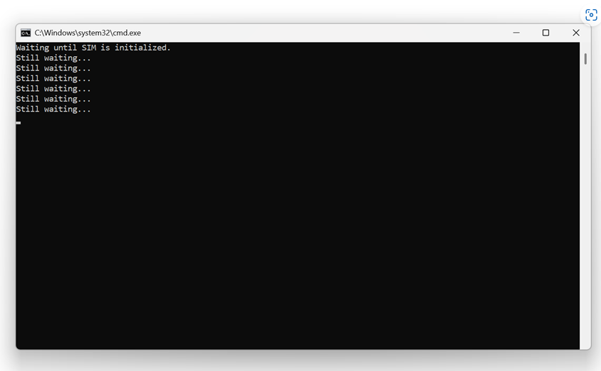

Come risolvere il problema in cui il mio tablet PLC 600 ha una scheda SIM e ad ogni avvio appare una finestra CMD nera con la scritta "Still Waiting?"
A volte, quando accendi il PLC 600, vedrai una finestra di comando (finestra CMD) che appare così:
Visualizzerà la scritta "Waiting until SIM is initialized," seguita da "Still waiting..."
Qual è la causa di questo problema e come posso risolverlo?
Questo problema è causato da una discrepanza linguistica durante il processo di inizializzazione della SIM - il tablet deve essere impostato di default sulla lingua inglese affinché lo script del processo di inizializzazione venga riconosciuto. Per risolvere questo problema, basta riportare la lingua di visualizzazione di Windows all'inglese ed eseguire uno spegnimento completo seguito da un riavvio. Successivamente potrai cambiare nuovamente la lingua a quella che preferisci.
