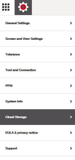

All'interno di HCL, naviga all'icona delle impostazioni e seleziona "Cloud Storage".
Qui, puoi selezionare l'applicazione di archiviazione cloud che desideri venga mostrata di default quando apri un file dal cloud nella posizione di importazione ed esportazione file:
