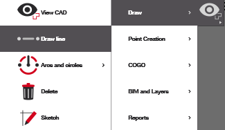

Apri l'applicazione:
Dalla schermata iniziale o dalla schermata CAD View, apri l'applicazione:

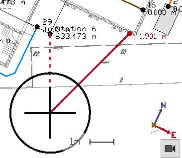

Ora, premi il pulsante rosso di misura dove verrà creato un punto preliminare in rosso:
Mentre lo strumento ruota o si sposta, una linea rosso scuro indicherà dove ti sei mosso e dove la linea sarà disegnata quando premi nuovamente il pulsante di misura:

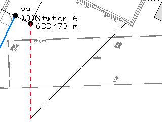

Premi il pulsante rosso di misura per finalizzare la linea, seguito dal segno di spunta verde. Se non premi il segno di spunta verde, la linea non verrà salvata nel file digitale. Nota che verrà salvata solo la linea, non i punti che hai misurato per creare la linea:
