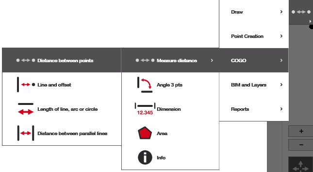

  2. Apri l'Applicazione: Dal schermata principale o dal menu laterale nella vista CAD.
    1. Se non hai l'applicazione 'Distance Between Points Application' nella schermata principale, seleziona aggiungi scorciatoia e aggiungi l'applicazione mostrata qui sotto.
  3. Seleziona due Punti e Misura: Segui le istruzioni per ottenere il risultato.

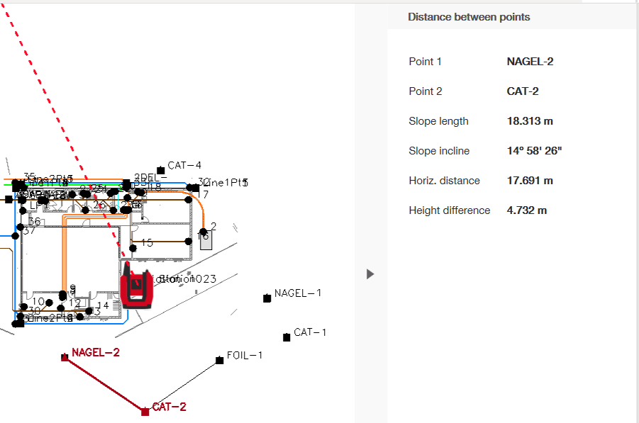

I punti selezionati dovrebbero diventare rossi e una linea rossa dovrebbe apparire tra di essi. Successivamente clicca sul segno di spunta verde a destra e le informazioni della tua misurazione appariranno in alto a destra.
Comprendere il Risultato
Una volta premuto il segno di spunta verde, puoi visualizzare il risultato. Nel menu a comparsa che appare in alto a destra dello schermo puoi ora vedere le informazioni della misurazione. Prima ci sono i nomi dei due punti seguiti dalla "lunghezza della pendenza" che misura la distanza completa (diagonale) tra i punti tenendo conto della differenza di altezza.
Poi c'è il "Inclinazione della Pendenza" che indica i gradi di inclinazione della linea che collega i due punti scelti.
La "Distanza Orizzontale" fornisce la distanza senza considerare le differenze di altezza tra i punti e la "Differenza di Altezza" è la distanza verticale tra i punti.
Nell'esempio qui sotto, i due punti hanno una differenza di altezza di 4,7 m quindi la "lunghezza della pendenza" o distanza complessiva di 18,3 m è diversa dalla distanza orizzontale di 17,7 m.
