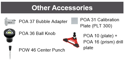

Accessori aggiuntivi
Questi accessori aggiuntivi potrebbero essere utili a seconda delle tue applicazioni o esigenze.
  • Adattatore a bolla POA 37 (una bolla di livellamento separata con due estremità maschio che può essere posizionata, per esempio, nella parte inferiore dell’asta prisma POA 52).
  • Manopola a sfera POA 36 (una bolla di livellamento separata con un’estremità femmina che può essere posizionata, per esempio, sulla sommità dell’asta prisma POA 52).
  • Punzone centrale POAW 46 (un picchetto per la parte inferiore dell’asta prisma POA 52 che fornisce un punzone a molla per la marcatura rapida di punti nelle applicazioni di tracciamento su calcestruzzo).
  • Piastra di calibrazione POA 31 (la piastra di calibrazione necessaria per le calibrazioni sul campo solo per il PLT 300. Nota, il PLT 400 esegue le proprie calibrazioni sul campo, vedi questo articolo).
  • Piastra base POA 10 + prisma POA 16 (un accessorio per il tracciamento di fori per ancoraggi - trova con precisione la posizione di foratura e fora dritto attraverso il centro del prisma POA 16 - per ancoraggi HCW o diametro massimo 12mm).
  • Tribrach POAW 71 - un tribrach che si adatta agli strumenti PLT 400 o POS 150/180 se preferisci avere una manopola manualmente regolabile per il livellamento

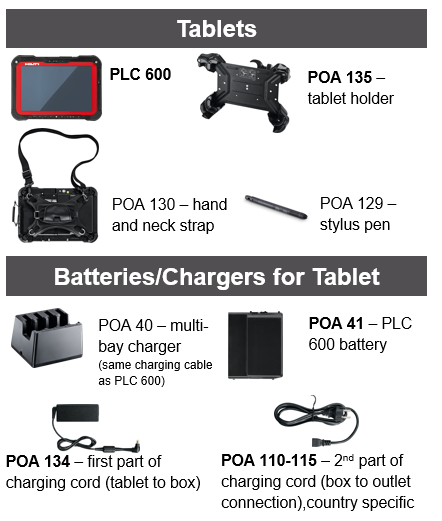

Accessori per tablet e batterie
  • PLC 600 - il tablet controller principale per le unità di testa
  • POA 135 - supporto per tablet che si collega a un’asta prisma
  • POA 130 - cinturino da mano e da collo che può essere usato per tenere il PLC 600
  • POAW 131 - protezione per lo schermo
  • POA 129 - penna stylus per il tablet PLC 600
  • POA 40 - caricabatterie multi-bay per le batterie PLC 600
  • POA 41 - batteria PLC 600
  • POA 134 - estremità di connessione del tablet del cavo di ricarica per il PLC 600
  • POA 110-115 - estremità di connessione alla fonte di alimentazione del cavo di ricarica per il PLC 600 (specifica per paese)
