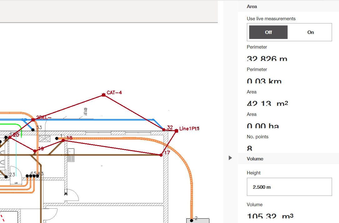

  3. Seleziona i punti intorno all'area rilevante e misura: Segui le istruzioni per ottenere il risultato.
Seleziona i punti. I punti selezionati dovrebbero diventare rossi e tra di essi dovrebbero apparire linee rosse per mostrare quale area sarà misurata. Assicurati di cliccare sui punti nell'ordine corretto in cui vuoi che vengano inclusi e continua a selezionarli finché non ottieni l'area che desideri misurare. Se vuoi rimuovere un punto dalla selezione, cliccaci di nuovo sopra. Una volta selezionata l'area, le misure corrispondenti appariranno nella parte superiore destra.
Una volta terminata la misurazione dell'area selezionata o se desideri ricominciare il processo di selezione, clicca sul segno di spunta verde.
Comprendere il risultato
Dopo aver cliccato su tutti i punti per misurare l'area desiderata (almeno tre), vedrai le misure rilevanti nel risultato a destra, inclusi il perimetro in m e km, l'area in metri quadrati e il numero di punti selezionati.
Se desideri misurare il volume dell'area selezionata, puoi anche inserire l'altezza specifica nella casella a destra sotto "Volume". Una volta inserito un numero, la misura del volume dovrebbe apparire sotto questa.

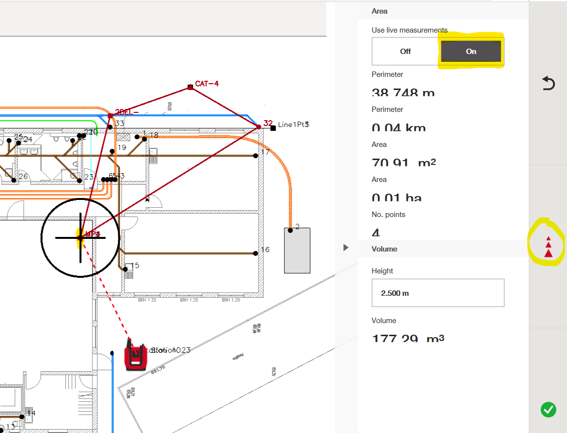

Misurazioni in tempo reale per l'Applicazione Area
Nella parte superiore destra del pannello di output vedi anche un'opzione per attivare o disattivare le misurazioni in tempo reale. In modalità predefinita questa impostazione è disattivata e non è necessario posizionare il tuo strumento per usarla. Se vuoi attivare questa modalità dovrai prima eseguire la configurazione del posizionamento.
Le misurazioni in tempo reale significano che puoi usare il punto su cui il tuo stazione totale è bloccato come uno dei punti nella tua area. Questo è comodo nel caso tu voglia misurare aree mentre ti muovi con il prisma o se hai bisogno di cambiare la posizione di un punto in tempo reale. Per aggiornare le misurazioni (ad esempio dopo aver cambiato posizione), puoi cliccare sui tre triangoli rossi sul lato destro.
