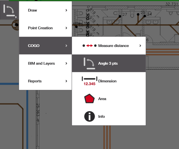

  2. Apri l'applicazione: Dal menu principale o dal menu laterale nella vista CAD.
    • Se non hai l'applicazione 'Angle 3 Points Application' nella schermata principale, seleziona aggiungi scorciatoia e aggiungi l'applicazione mostrata di seguito.

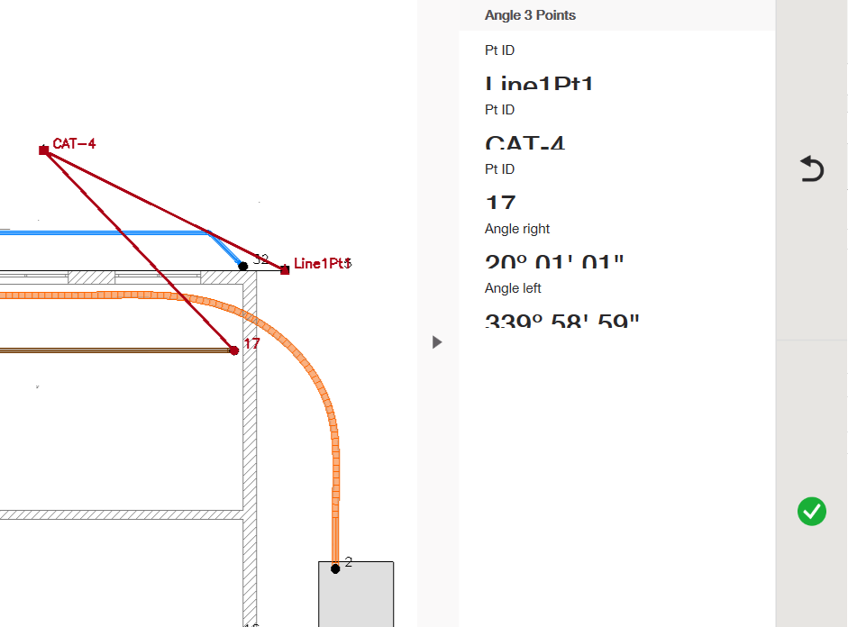

Una volta aperta l'applicazione, seleziona tre punti nell'ordine corretto (con il punto vertice come secondo punto selezionato) e il risultato dovrebbe apparire sul lato destro. I punti selezionati dovrebbero diventare rossi e dovrebbero apparire delle linee che collegano i punti, formando un angolo (come mostrato sotto). Per deselezionare un punto, puoi cliccarci di nuovo. Una volta terminato, per eliminare il risultato o per iniziare un'altra misura clicca sul segno di spunta verde a destra.
Comprendere il risultato
Una volta cliccati tre punti, vedrai le misure rilevanti nel risultato a destra. Le etichette dei tre punti appariranno elencate sotto "Point ID" o Pt ID così come le misure per i due angoli. La misura "Angle right" ti dà l'angolo in gradi formato a destra del vertice e la misura "Angle left" ti dà i gradi dell'angolo sul lato sinistro del vertice.
