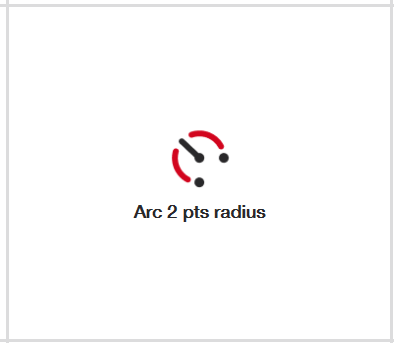

  2. Apri l'applicazione: Dal schermata principale o dal menu laterale nella vista CAD.
    • Se non hai l'applicazione 'Arc 2 Points Radius' nella schermata principale, seleziona aggiungi collegamento e aggiungi l'applicazione mostrata qui sotto.

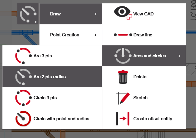

    • Per aprirla dal menu laterale sinistro, segui questo percorso: Disegna > Archi e cerchi > Arco 3 pts

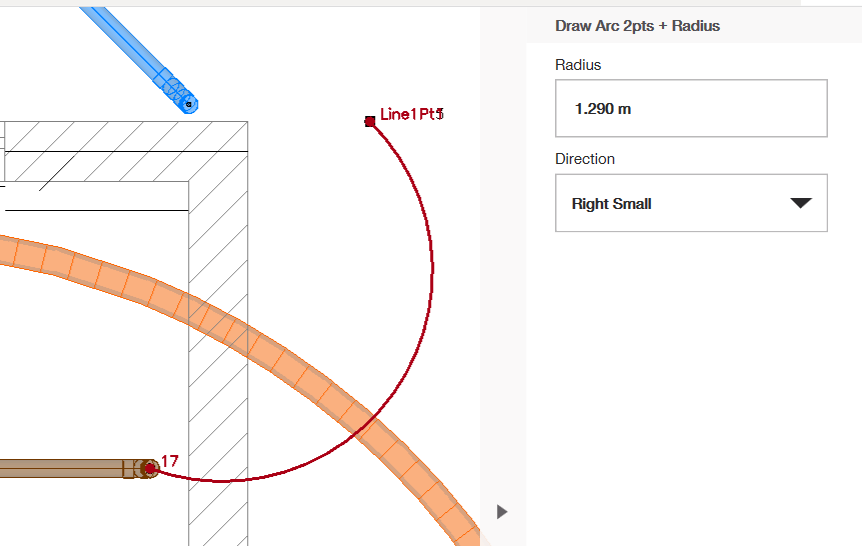

  3. Seleziona Due Punti, Definisci il Raggio e Crea l'Arco: Segui le istruzioni per ottenere il risultato
Seleziona i tuoi due punti di riferimento. Una volta selezionati, questi punti dovrebbero diventare rossi e apparirà una curva che li attraversa. Se desideri deselezionare un punto o ricominciare, clicca semplicemente di nuovo sui punti selezionati.
Definisci Raggio/Direzione
 Per cambiare il raggio e la direzione della tua curva, puoi guardare il menu sul lato destro. Sotto "Raggio" puoi inserire la lunghezza del raggio desiderato. Sotto "Direzione" puoi selezionare una delle quattro opzioni: Destra piccola, destra grande, sinistra piccola, sinistra grande. Le opzioni destra e sinistra ti aiutano a cambiare la direzione della curva mentre le opzioni grande e piccola determinano se l'arco copre un angolo più piccolo o più grande (aiutandoti a determinare quanto la curva si estenderà lungo il cerchio senza cambiare il raggio).
Quando hai finito, clicca sul segno di spunta verde a destra e la tua nuova curva sarà aggiunta al disegno.
