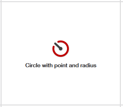

    • Se non hai l'applicazione 'Cerchio con Punto e Raggio' nella schermata principale, seleziona aggiungi collegamento e aggiungi l'applicazione mostrata qui sotto.
