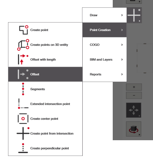

  2. Apri l'Applicazione: Dal schermata principale o dal menu laterale in vista CAD.
    • Se non hai l'applicazione 'Crea Punto dall'Intersezione' nella schermata principale, puoi selezionare aggiungi scorciatoia e aggiungere l'applicazione mostrata di seguito, oppure navigare fino ad essa dal menu di navigazione.

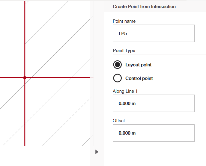

  3. Seleziona le Linee e Crea il Punto: Seleziona due linee che si intersecano e crea il tuo punto.
Creazione del Punto
Seleziona due linee che si intersecano. Una volta selezionate, dovrebbero diventare rosse e un punto rosso dovrebbe apparire all'intersezione. Ora puoi modificare il nome e il tipo del punto. Basta guardare il menu sul lato destro e modificare la casella di testo sotto il nome del punto e selezionare il tipo di punto che desideri (punto di layout o punto di controllo).

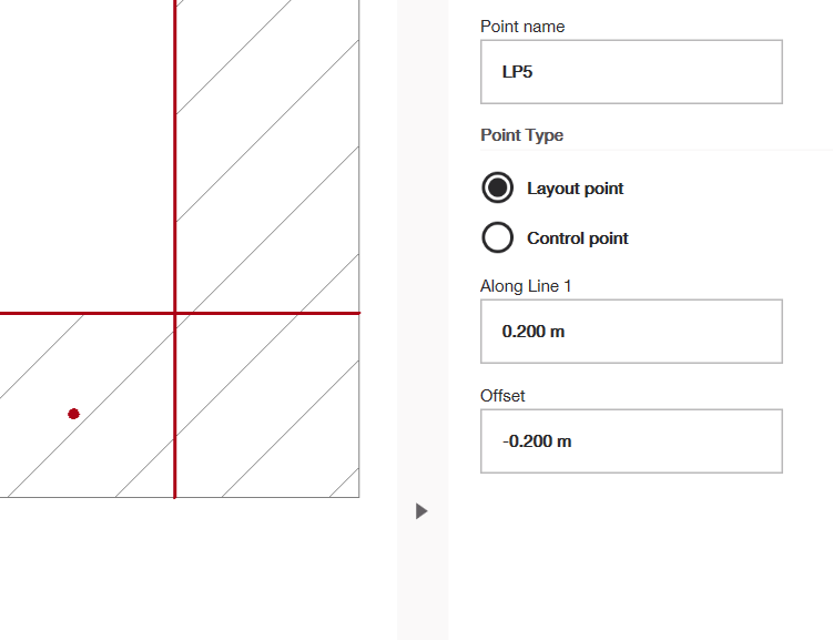

Modifica la Posizione del Punto
Puoi anche modificare la posizione del punto definendo la distanza di offset da ciascuna linea. Sotto "Lungo Linea 1", puoi modificare la distanza desiderata del punto dalla prima linea selezionata (in metri). Poi sotto "Offset" puoi definire la distanza in relazione alla seconda linea selezionata. Una volta terminato, seleziona il segno di spunta verde a destra dello schermo e il punto sarà aggiunto al tuo disegno.
