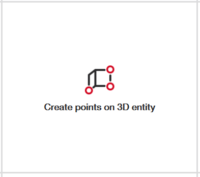

  2. Apri l'Applicazione: Dal menu principale o dal menu laterale in vista CAD.
    • Se non hai l'applicazione 'Create 3D Point On Entity' nella schermata principale, puoi selezionare aggiungi collegamento e aggiungere l'applicazione mostrata sotto, oppure navigare fino a essa dal menu di navigazione.

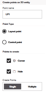

  3. Seleziona e Crea Punto: Seleziona la superficie dove vuoi posizionare il punto, la posizione desiderata (angolo, foro) e se vuoi creare più punti o un solo punto.
Creazione del Punto
Sul lato destro dello schermo c’è un menu dove puoi selezionare il tipo di punto che stai creando (punto di layout o punto di controllo), così come la posizione sull’entità 3D dove desideri che il punto venga creato. Usa questo menu anche per nominare il/i punto/i che stai creando.
L’opzione per creare punti "singoli" o "multipli" chiede semplicemente se preferisci posizionare i punti individualmente sul tuo oggetto 3D (cliccando uno per uno) oppure se vuoi creare automaticamente punti in tutte le posizioni applicabili quando selezioni il tuo 3D preferito.
Ad esempio, qui sotto ho toccato specificamente l’angolo superiore di questo oggetto 3D, e ha posizionato un punto solo nel punto che ho toccato, dato che avevo selezionato "singolo".
In questo esempio, avevo selezionato "multiplo", e puoi vedere che tutti i punti agli angoli sono stati creati contemporaneamente quando l’oggetto è stato toccato:
