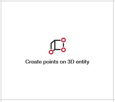

Apri l'Applicazione: Dal menu principale o dal menu laterale in vista CAD.
- Se non hai l'applicazione 'Create 3D Point On Entity' nella schermata principale, puoi selezionare aggiungi collegamento e aggiungere l'applicazione mostrata sotto, oppure navigare fino a essa dal menu di navigazione.

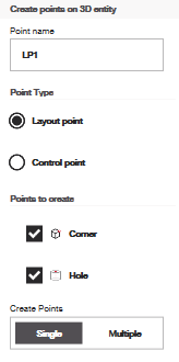

Sul lato destro dello schermo c’è un menu dove puoi selezionare il tipo di punto che stai creando (punto di layout o punto di controllo), così come la posizione sull’entità 3D dove desideri che il punto venga creato. Usa questo menu anche per nominare il/i punto/i che stai creando.
L’opzione per creare punti "singoli" o "multipli" chiede semplicemente se preferisci posizionare i punti individualmente sul tuo oggetto 3D (cliccando uno per uno) oppure se vuoi creare automaticamente punti in tutte le posizioni applicabili quando selezioni il tuo 3D preferito.
