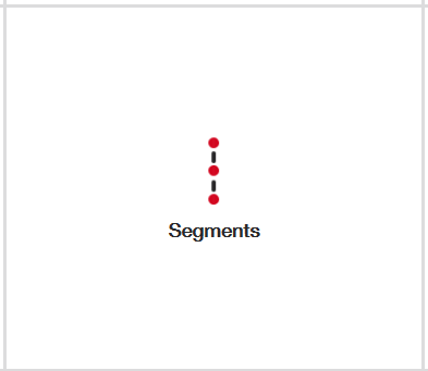

  2. Apri l'Applicazione: Dal schermata principale o dal menu laterale in vista CAD.
    • Se non hai l'«Applicazione Segmenti» nella schermata principale, puoi selezionare aggiungi collegamento e aggiungere l'applicazione mostrata qui sotto, oppure navigare tramite il menu di navigazione.
