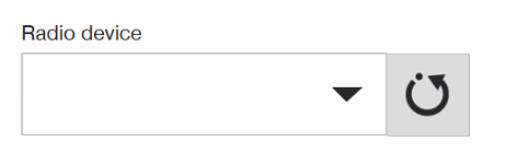

Sul tablet, andare su impostazioni>strumento e connessione, e assicurarsi che "POS 150/180" sia selezionato come tipo di strumento.
Nella sezione "Dispositivo Radio", assicurarsi di trovare il Radio Bridge che avete appena associato al tablet.

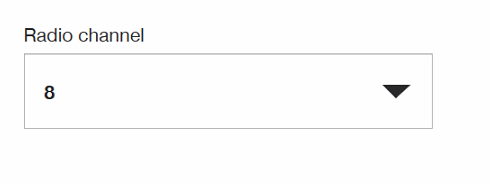

Infine, assicurarsi che il canale radio indicato sul tablet sia lo stesso che si indica sull'unità testa POS.
