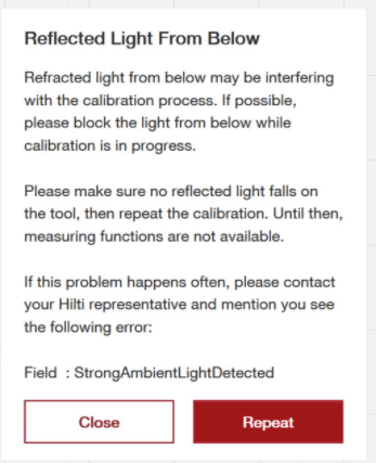

Perché si Verifica Questo Errore
Durante la calibrazione sul campo, lo strumento deve osservare segnali di riferimento interni utilizzando il suo sistema ottico. Queste misurazioni dipendono da percorsi luminosi puliti e controllati.
L'errore “Luce Riflessa dal Basso” appare quando una luce indesiderata entra nel percorso ottico da sotto lo strumento, interferendo con tali misurazioni.
In termini semplici:
Lo strumento vede una luce che non si aspettava, proveniente dalla direzione sbagliata.
Quando ciò accade, le misurazioni di calibrazione diventano inaffidabili e lo strumento interrompe il processo per proteggere la precisione.

Quale luce deve poter vedere lo strumento?
Durante la calibrazione sul campo, lo strumento non interpreta riflessi di prismi o ritorni EDM dall'ambiente. Invece, ispeziona la propria geometria ottica interna usando segnali di riferimento controllati all'interno del telescopio. Questo permette al sistema di verificare le relazioni tra assi, encoder, percorsi ottici e allineamento meccanico.
Poiché questi controlli ottici richiedono condizioni di segnale molto pulite, il sistema è molto più sensibile alla luce diffusa o riflessa. Qualsiasi luce inattesa che entra nell'ottica, come forti riflessi dal basso, può interferire con questi segnali di riferimento e causare un errore di calibrazione.

Ripeti la calibrazione
Una volta che la luce riflessa è stata ridotta o eliminata, ripeti la calibrazione sul campo. Nella maggior parte dei casi, la calibrazione si completerà con successo una volta che le condizioni ottiche saranno pulite.
