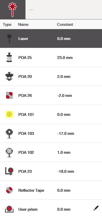

  1. Tocca l'icona del bersaglio nella parte superiore dello schermo
  2. Apri il menu di selezione dell'obiettivo
  3. Vedrai tutti i prismi e gli obiettivi Hilti supportati, insieme alle loro costanti del prisma associate

A meno che tu non stia usando un prisma non incluso nell'elenco standard di obiettivi Hilti, di solito non c'è niente da inserire o ricordare. Solo le costanti per “Prisma Utente” devono essere inserite manualmente.

  • Laser (senza prisma): 0,0 mm.
    La distanza è misurata direttamente alla superficie a cui si mira.

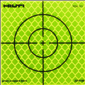

  • Nastro riflettente: 0,0 mm.
    La distanza è misurata direttamente al nastro attaccato alla superficie.
    Il POA 101 () è un buon esempio di questo. In Hilti Construction Layout, il POA 101 ha la propria icona obiettivo perché la stazione totale può centrarlo automaticamente. Il nastro riflettente generico richiede generalmente una mira manuale con il telescopio.
  • Prismi definiti dall'utente: tipicamente tra −30 mm e +30 mm.
    La costante corretta deve essere identificata dall'utente e inserita manualmente.

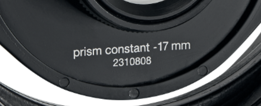

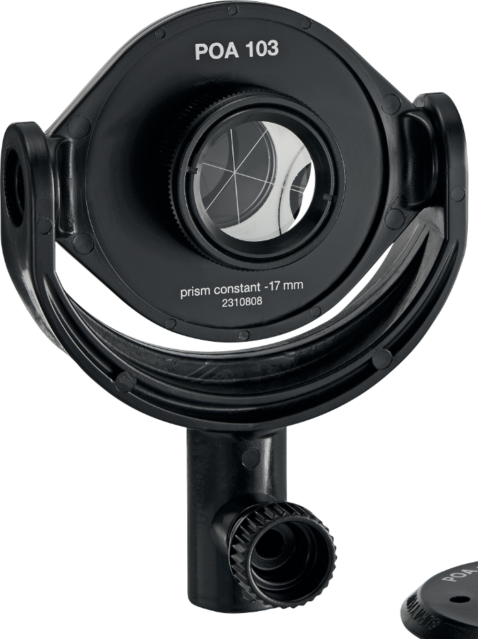

Per esempio, sul POA 103, la costante del prisma è chiaramente indicata come −17 mm sul prisma stesso. La maggior parte dei produttori di prismi segue convenzioni di etichettatura simili.
È molto improbabile che un prisma non abbia una costante definita ed etichettata. Se stai usando un prisma non Hilti già configurato da un geometra esperto, quella persona quasi certamente conoscerà il valore corretto.
