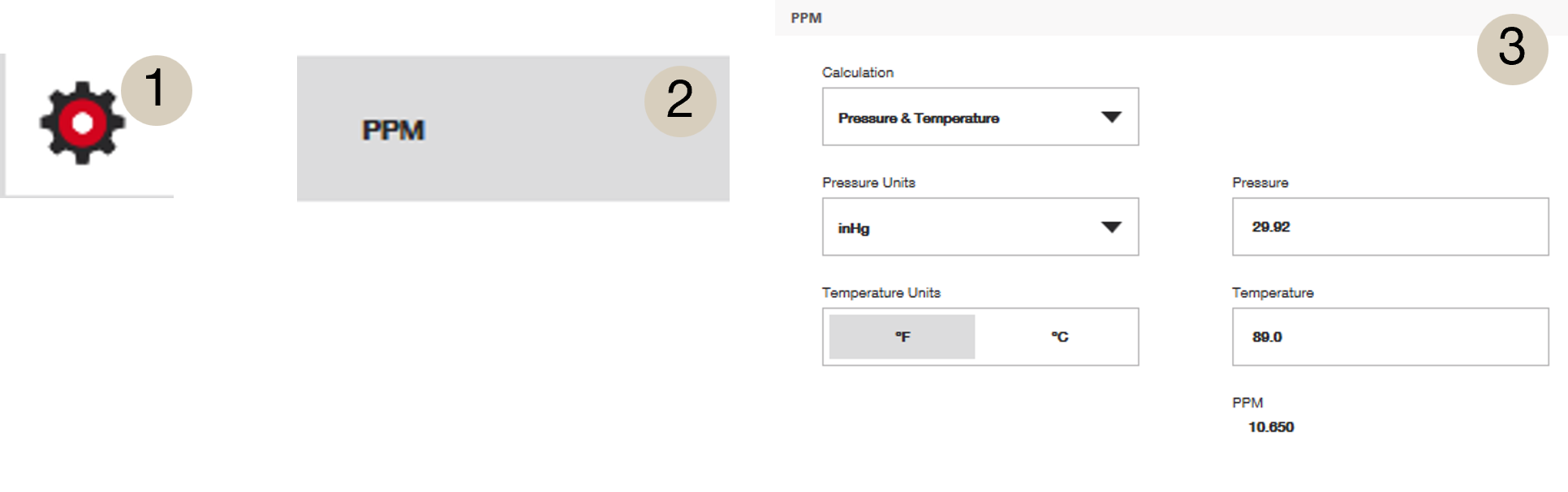

タブレットで天候設定が正確であることをどのように確認しますか?
設定ギア(1)に移動し、サイドメニューの「PPM」(2)をクリックし、所在地の気圧と温度を設定します(3)。オンラインの天気情報サイトやアプリでこれらの情報は簡単に入手できます。この情報は「パーツパーミリオン」を設定し、ツールが測定環境に合わせて電子距離測定(EDM)を自動調整できるようにします。
