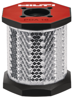

プリズムを追跡してレイアウトを行う場合、Hiltiの360°プリズムを使用するのが理想的です。推奨される2つの選択肢と追跡距離は以下の通りです:
  1. POA 25 キャットアイプリズム:最大50mまでの追跡に最適(短距離用)。完璧な条件下では120mの追跡も可能です。

  1. POA 25 - このプリズムはPLT 300およびPLT 400で主に使用されるプリズムです。
    • 注意 - 100mまでの測定は可能ですが、50mを超えて追跡しようとすると、ソフトウェアはPOA 20のようなガラスプリズムに切り替えるよう促します(下記参照)。

注意 - POA 25は、POA 10プレート(HCWプレート)に接続されると、POA 16としても購入可能です。
