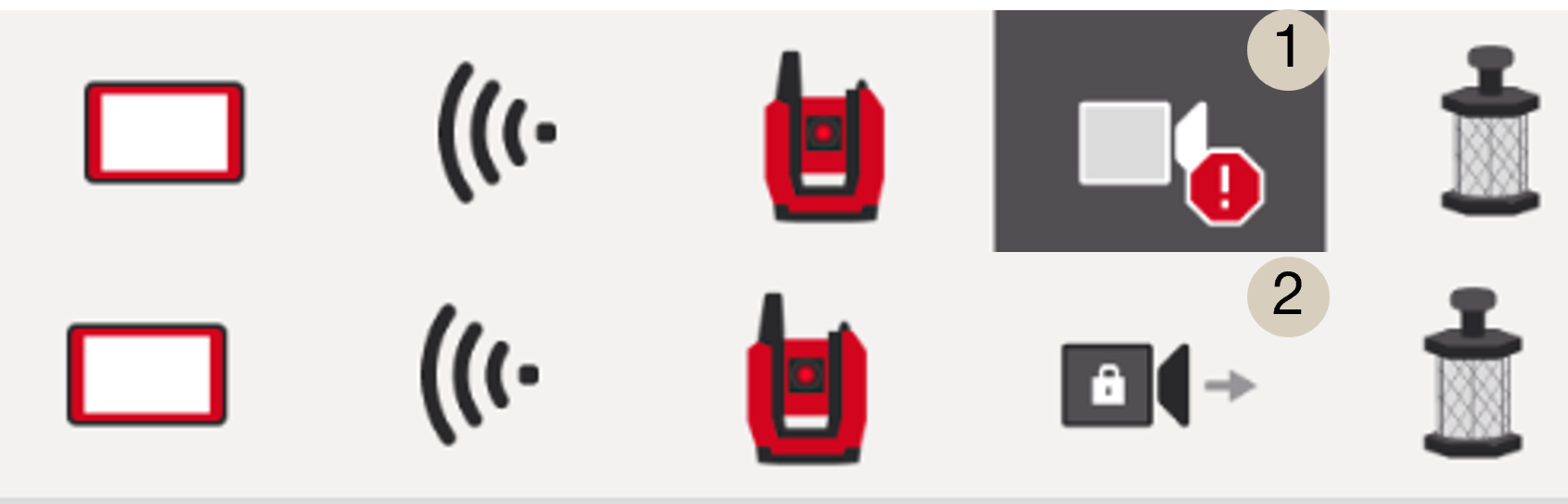

ツールがHCLソフトウェアに接続されると、カメラアプリを開くのは上部メニューのカメラアイコンを押すだけで簡単です。プリズムやターゲットにロックされていない場合は赤い感嘆符(1)が表示され、ロックされている場合は錠前アイコン(2)が表示されます。
プリズムロックなしでレーザーのみを使用している場合は、常に錠前アイコンが表示され、測定準備ができていることを示します。

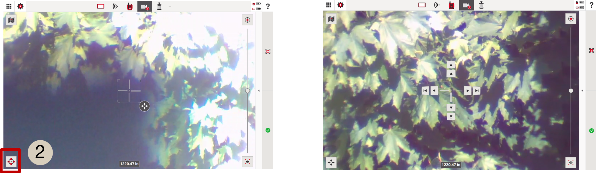

カメラモード内の各アイコンは何をするのですか?

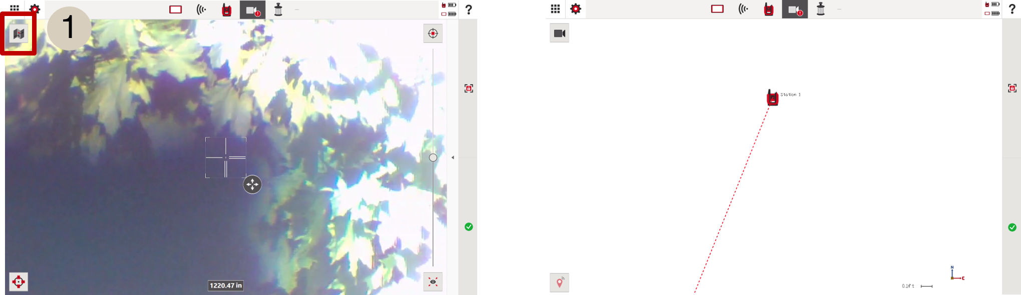

1. CADビューを表示します。すでにステーション設定されている場合は、ユニットが向いている方向を示す点線の赤い線も表示され、参照に便利です。1 CAD View.png
2. 精密調整用のジョイスティックオプション。矢印の先端に線があるものは、線がないものより少し大きく動きます。

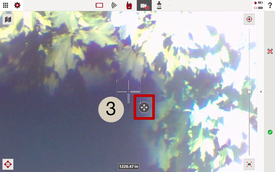

3. 「スマートターゲティング」オプションのドラッグ&プル。このアイコンを任意の場所にドラッグすると、トータルステーションがその場所に向きを合わせます。

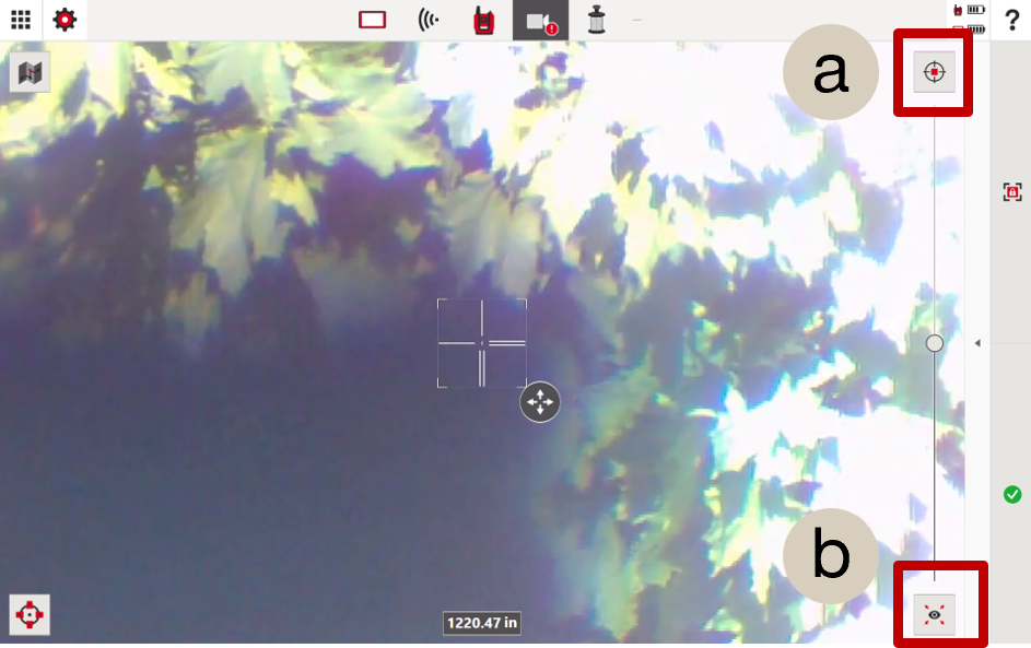

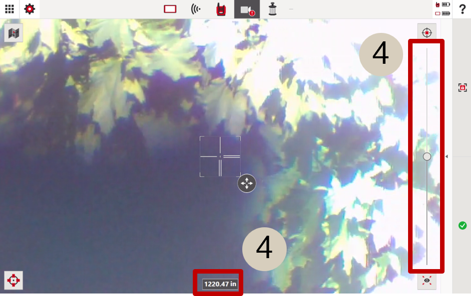

4. フォーカス距離と手動フォーカスのサイドバー。フォーカス距離の数値でカメラの焦点距離を微調整でき、フォーカスバーをドラッグすると、より速く目的の位置に焦点を合わせることができます。
オートフォーカスボタン(a)やズームエクステントボタン(b)も、プリズムやターゲットの検出・ロックに役立つ補助アイコンです。

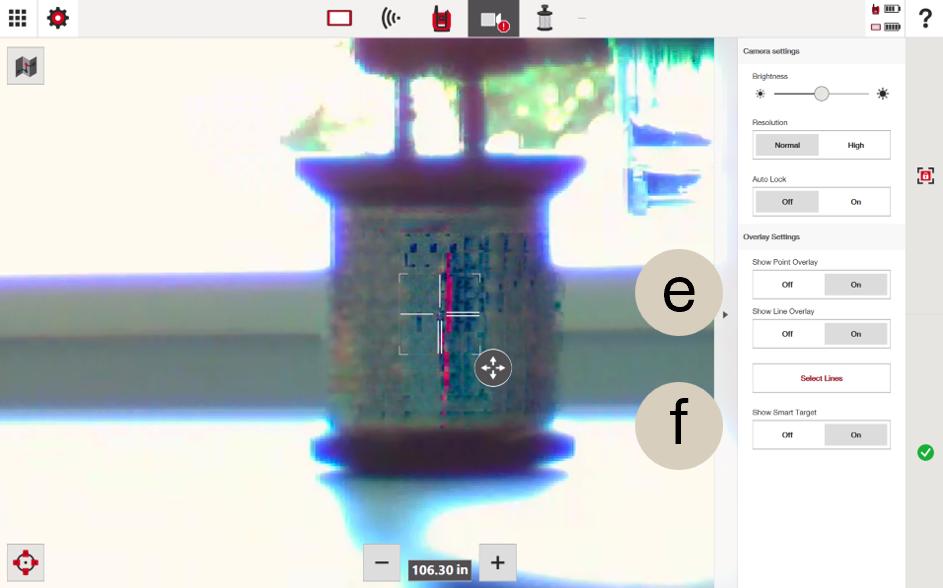

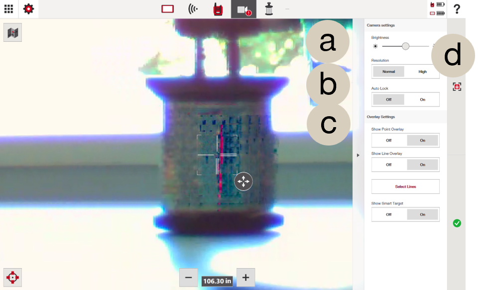

5. サイドバーメニューを開いて明るさ調整(a)、画像解像度調整(b)、オートロックの有効化(c)ができます。オートロックは、プリズムがカメラ画面内にあれば「プリズム検索」アイコン(d)を押さなくても自動的にロックする機能です。オートロックのオン・オフに関わらず、「プリズム検索」アイコンは常にプリズムを見つけるためのオプションとして使用可能です。

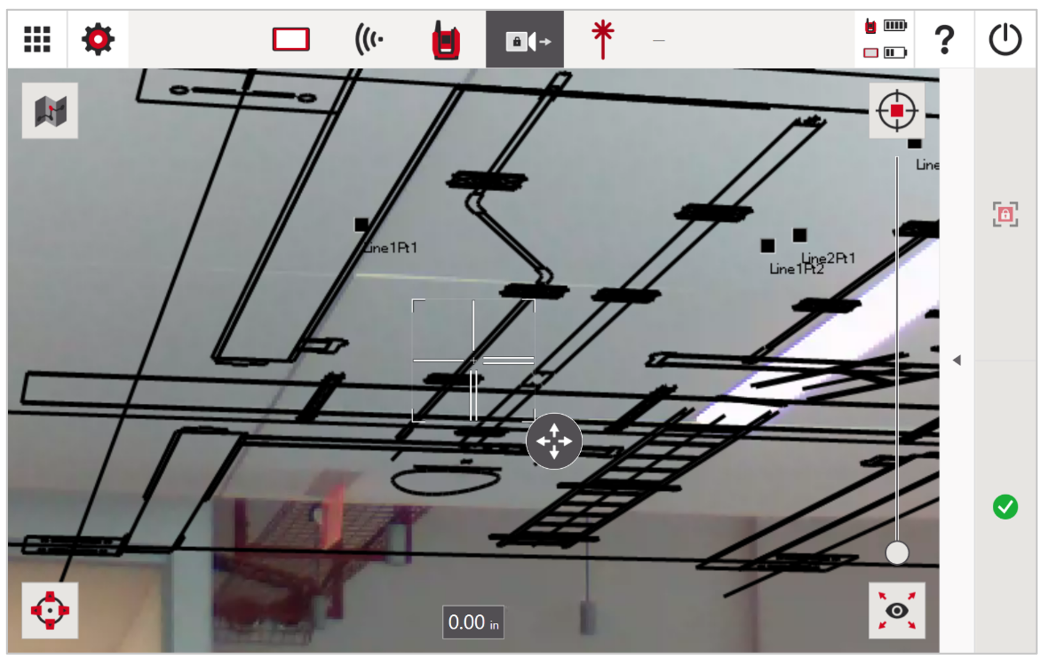

さらに、CADファイルからポイントやラインのオーバーレイを有効にして拡張ビューを表示(e)でき、カメラビューに重ねて表示したい特定のラインを選択できます。「スマートターゲット表示」オプション(f)は、ポイント3のスマートターゲティング機能のオン・オフ切り替えです。
以下は、ポイントとラインのオーバーレイ表示例です:
