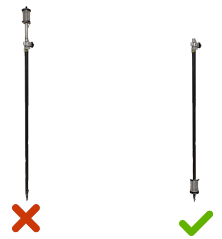

可能であれば、測点設置中はプリズムを地面に近づける:
下の画像のように、プリズムロッドを使用してツールを測点設置する場合は、プリズムをポールの上部ではなく下部に取り付けることを検討してください。プリズムをポールの下部に取り付けると、基準点の測定時にロッドが水平になっていないことによる誤差の可能性を低減できます。
プリズムがプリズムロッドの上部または下部のどちらにあるかにかかわらず、特に測点設置に使用する場合は、プリズムロッドを水平に保つよう注意してください。
