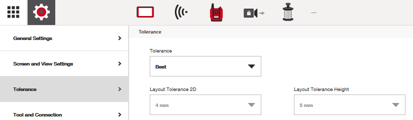

許容設定はどのように変更しますか?
設定タブに移動し、ドロップダウンメニューから希望の許容範囲を選択するだけです。
デフォルトで設定されている許容範囲を見ることも、自分で許容範囲を定義することもできます。
