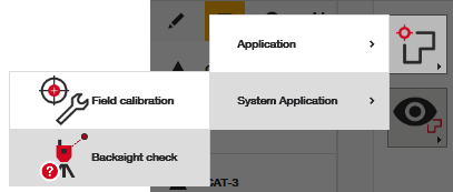

ステップ1 - アプリケーションを開く
バックスサイトチェックのアプリケーションは、制御点を用いたステーションニングが完了しているプロジェクトで作業している場合に利用可能です。システムアプリケーション内にあります:
開くと、アプリケーションの目的、つまり元のステーションニング後に偏差を検査するために制御点を再測定することを思い出させてくれます:

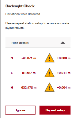

ステップ4 - 結果を観察する
測定結果が設定内の許容範囲内の偏差を示す場合、HCLは単にステーションが許容範囲内であることを示唆します。許容範囲の設定とは何か、またそれを設定する方法についてはこちらの記事をご覧ください。
許容範囲の設定が定義されていない場合、または設定した許容範囲を超えるバックスサイト測定がある場合は、以下のように偏差データが表示されます:
このデータは、測定されたポイントがトータルステーションが元々見つけた測定位置とどのように異なるかを示しています。上記の例では、各座標にわずかなミリメートル単位の偏差があり、許容範囲設定を超えている座標値は赤でハイライトされています。
ステップ5 - 再ステーションニングとトラブルシューティング
バックスサイトデータが不良な場合は、提供された制御点でツールの再ステーションニングを推奨します。再ステーションニング後は、同じ作業日のうちに以前に配置したポイントにトータルステーションを案内させて、新旧のステーションニング間の潜在的な偏差を調査することが賢明です。
