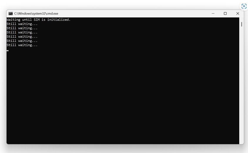

PLC 600 タブレットにSIMカードを挿入している際に、起動時に「Still Waiting?」と表示された黒いCMDウィンドウが毎回表示される問題を解決するには?
  • 更新
PLC 600の電源を入れると、次のようなコマンドウィンドウ(CMDウィンドウ)が表示されることがあります:
「Waiting until SIM is initialized(SIMの初期化を待っています)」と表示され、その後に「Still waiting...(まだ待っています...)」と続きます。
この問題の原因と解決方法は?
この問題は、SIM初期化プロセス中の言語の不一致が原因です。初期化プロセスのスクリプトを認識させるためには、タブレットの言語設定がデフォルトで英語になっている必要があります。問題を解決するには、Windowsの表示言語を英語に戻し、完全シャットダウンを行ってから再起動してください。その後、お好みの言語に再設定することが可能です。
注意:完全シャットダウンは、スタートメニューから行うのではなく、電源ボタンを5~10秒間長押しして行う必要があります。詳細は以下をご覧ください。
問題が発生する理由の追加説明(参考までに):
SIMカードを搭載したPLC 600を初めて起動した場合(または工場出荷時リセット後)、いくつかのセットアップ手順がバックグラウンドで実行されます:
  1. ドライバーとアプリのインストール:
    初回起動時に、Windowsは必要なドライバー(LTEモデムドライバーを含む)やHiltiアプリケーションをインストールします。このセットアップは、黒いコマンドプロンプト(CMD)ウィンドウで表示されるスクリプトによって実行されます。
  2. SIMカードの構成:
    再起動後、別のバッチスクリプトがSIMカードの接続を構成します。これにはモバイルデータプロバイダーのAPN(アクセスポイント名)の設定が含まれます。スマートフォンとは異なり、Windowsタブレットはこれらの設定をネットワークから自動的に受け取らないことが多いため、スクリプトで手動設定が必要です。
  3. 言語依存性:
    バッチスクリプトは、Windowsのステータスメッセージを解釈してLTEモデムの準備状態を確認します。これらのメッセージは英語である必要があり、スクリプトは事前に定義された英語の単語と比較しています。
    すでにWindowsのインターフェース言語を(例:ドイツ語やフランス語に)変更している場合、メッセージの形式が変わり、スクリプトは準備完了を検出できず、結果として起動時にCMDウィンドウが再表示され続けます。
問題を解決するための具体的な手順(参考):
CMDウィンドウの再表示を止めるには:
  1. Windowsの表示言語を英語(米国)に切り替える:
    • 設定 → 時刻と言語 → 言語と地域に移動
    • 英語(米国)をWindowsの表示言語に設定
  2. 完全シャットダウンを行う:
    • スタートメニューの「シャットダウン」は使用しないでください。これは休止状態のような状態になる可能性があります
    • 代わりに、電源ボタンを5~10秒間長押しして、タブレットの電源を完全に切ります
  3. タブレットを再起動する:
    再起動後、スクリプトは正常に完了するはずです。起動時にCMDウィンドウは表示されなくなります。
  4. (任意) SIM構成が完了したら、お好みの言語に戻すことも可能です。
