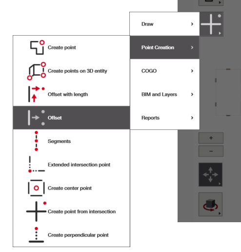

  2. アプリケーションを開く: ホーム画面またはCADビューのサイドメニューから開きます。
    • ホーム画面に「交差点からポイント作成アプリケーション」がない場合は、ショートカットを追加して下記のアプリケーションを追加するか、ナビゲーションメニューからアクセスしてください。

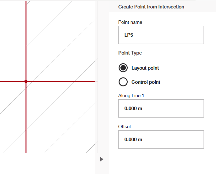

  3. ラインを選択してポイントを作成: 2つの交差するラインを選択し、ポイントを作成します。
ポイント作成
任意の2つの交差するラインを選択してください。選択されると、ラインは赤色になり、交差点に赤いポイントが表示されます。次に、ポイント名とタイプを変更できます。画面右側のメニューを確認し、ポイント名の下のテキストボックスを編集し、希望するポイントタイプ(レイアウトポイントまたはコントロールポイント)を選択してください。

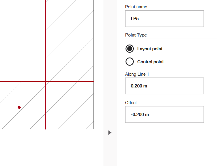

ポイント位置の編集
ポイントの位置は、各ラインからのオフセット距離を定義することで編集できます。「ライン1に沿って」の欄で、選択した最初のラインからポイントまでの距離(メートル単位)を編集します。次に「オフセット」の欄で、選択した2番目のラインに対する距離を定義します。完了したら、画面右側の緑色のチェックマークを選択すると、ポイントが図面に追加されます。
