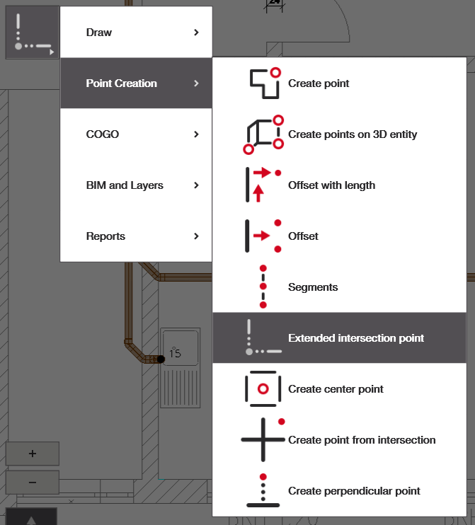

  1. プロジェクトを開く: タブレットで任意のプロジェクトを開いて開始します。
  2. アプリケーションを開く: ホーム画面またはCADビューのサイドメニューから開きます。
    • ホーム画面に「拡張交点ポイントアプリケーション」がない場合は、ショートカットを追加して下記のアプリケーションを追加するか、ナビゲーションメニューからアクセスしてください。

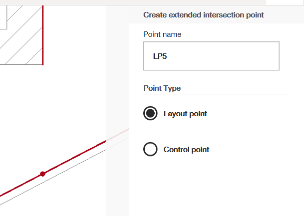

  3. 線を選択してポイントを作成: 2本の基準線を選択してポイントを作成します。
ポイント作成
交点ポイント作成に使用したい2本の基準線を選択します。延長した場合にこれらの線が交差する必要があります。交差しない場合は「無効な線」というメッセージが表示されます。許容される2本の線を選択すると、それらは赤くなり、交点または延長交点に赤いポイントが表示されます。
右側のメニューでポイント名とタイプ(レイアウトポイントまたはコントロールポイント)を変更できます(ポイントリストの編集についてはこちらの記事をご覧ください)。赤い線をもう一度クリックすると選択解除ができます。作業が完了したら、緑のチェックマークをクリックしてポイントを図面に追加してください。
